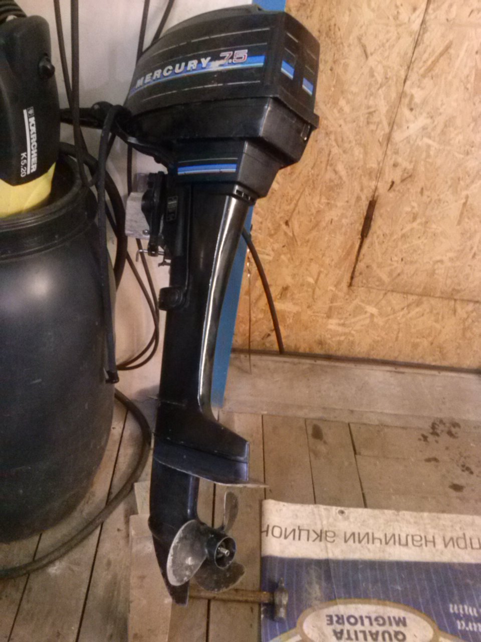

Проблема в следующем... приобрел мотор меркури 7.5 (80г.выпуск) поменял крыльчатку помпы, т.к старая была в плохом состоянии. Завел, а с контрольки охлаждения нету! не могу понять в чем дело? Потом опять разобрал и проверил дрелью только ногу без двигателя.. вода подымается, а как собираю ногу с двигателем, то опять с контрольки воды нет! каналы чистые, грязи нет... Подскажите, в чем может быть подвох?

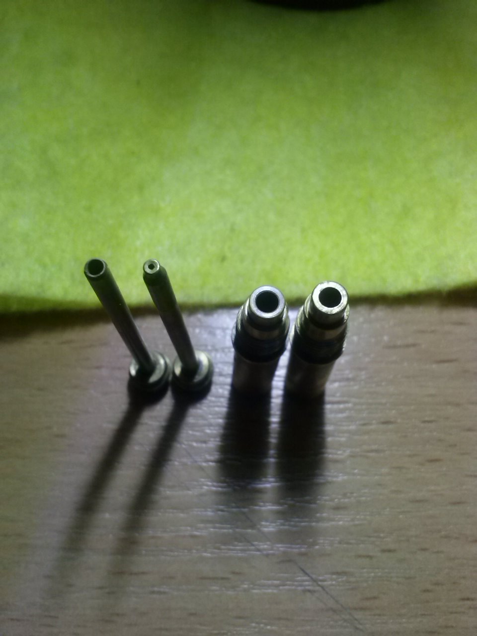

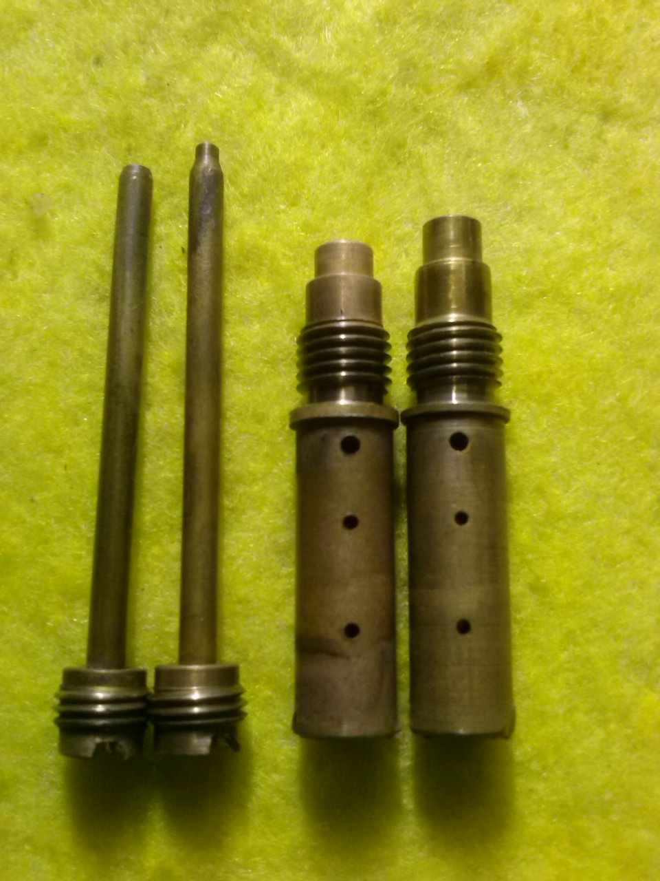

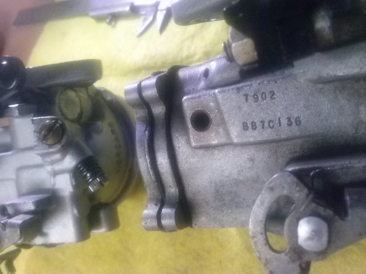

подскажите пожалуйста купил мотор меркурий 7.5 стоит карб 7902 , купил карб от 9.8 4898 поставил но заводится только при полном подсосе, убираешь подсос больше чем на одну треть сразу глохнет,холостых оборотов нет на регулировку холостого винта не реагирует, весь чистил промывал продувал несколько раз не помогло при разборке обнаружил что мои жиклеры толще чем на 9.8 КАК ТАК? ( с моим карбом работает отлично) мои с лева Поставил свои жиклеры на карб 9.8 холостой ход есть, работает, но не устойчиво ,плавают обороты. в карбюраторах разница кроме толщины жиклеров есть нет? почему не работает?

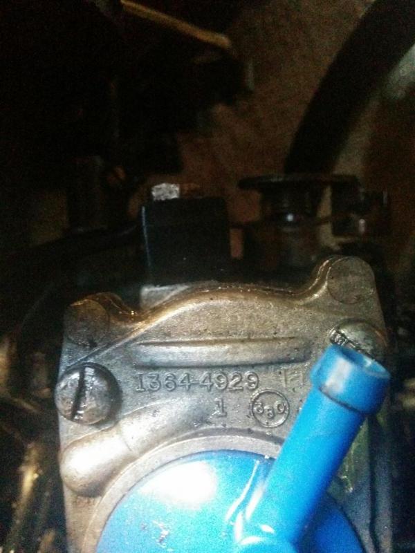

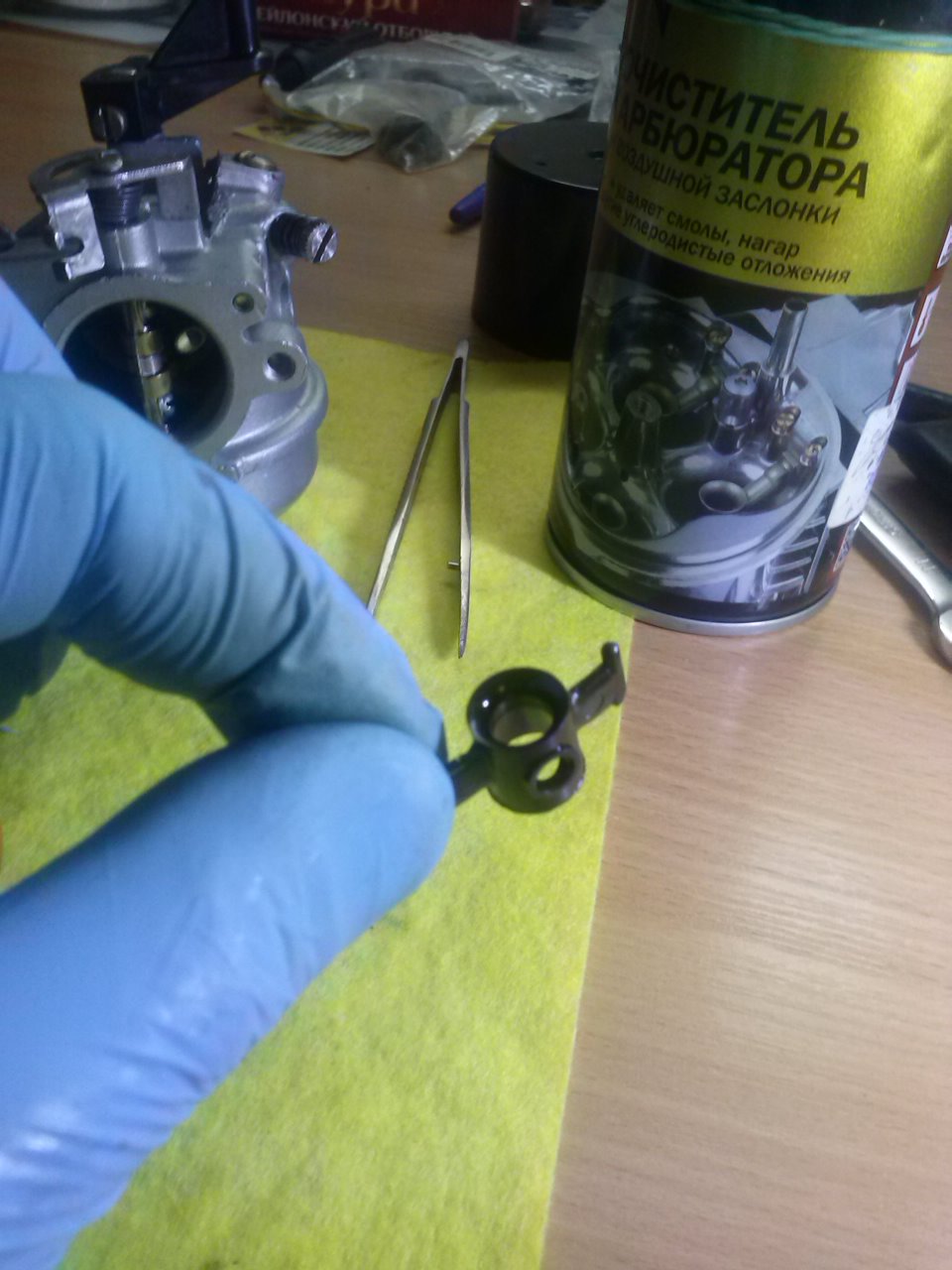

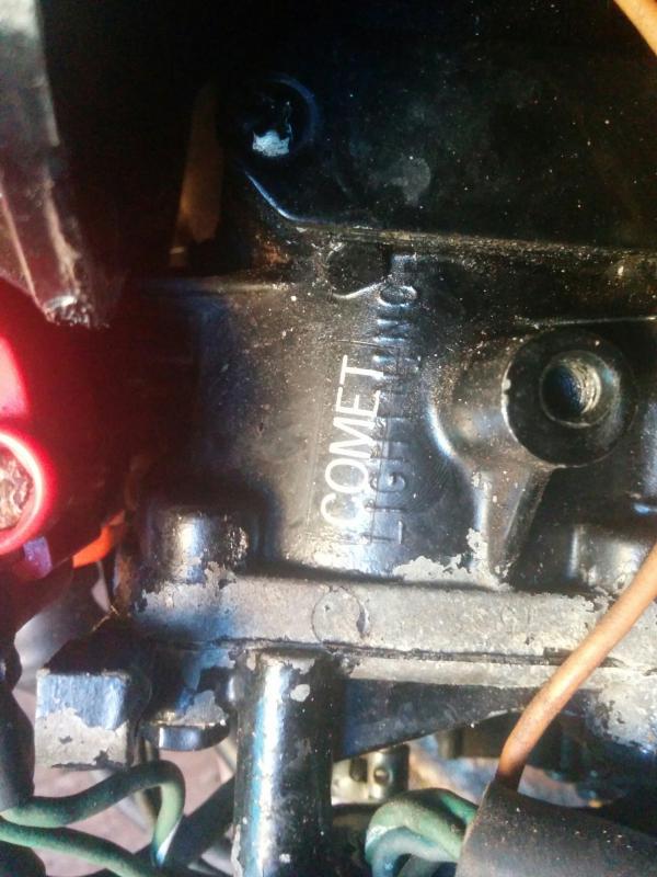

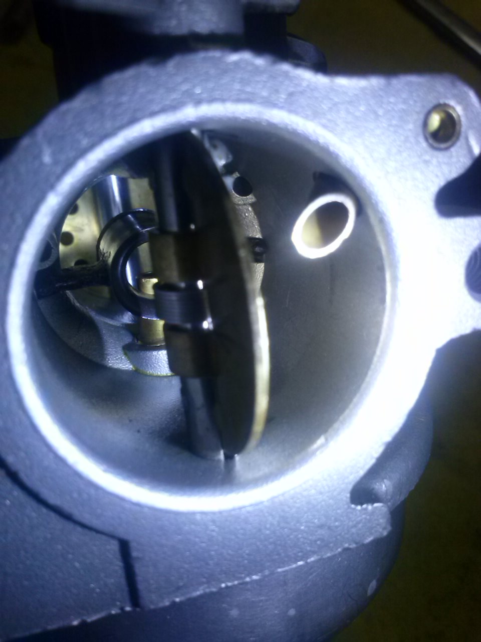

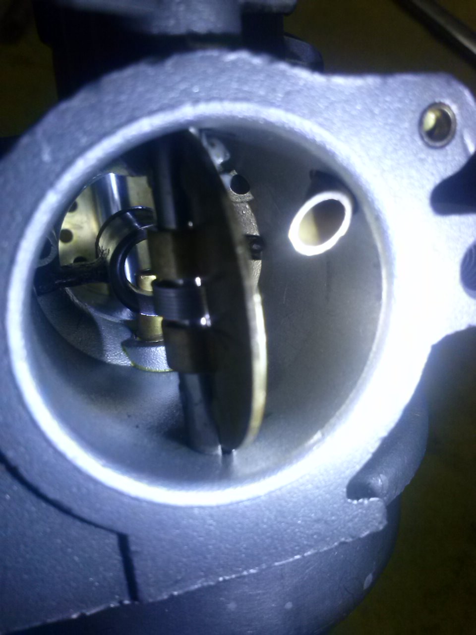

Проблему с охлаждением решил.... оказывается при сборке помпы не поставили прижимную тарелку, которая ставится на крыльчатку ... поэтому не создавалось давление...и вода не могла подняться до контрольки.... и смех и грех)))) Есть еще пару вопрос по данному мотору : 1. Кто может подсказать по номеру какой карбюратор стоит 1364-4929 (родной или нет)? 2. Блок целиндров имеет номер 837-7692 и надпись COMET (где-то читал, что в каких-то годах он ставился и имеет схожие характеристики с 9.8) или все же это родной блок от 7.5? 3. Кто подскажет год мотора ? искал ... искал ... и не смог найти № 9278722 Бельгия. 4. В заслонке карбюратора стояла черная пластмассовая втулочка... так вот она сломалась и там болталась... Вопрос на что она влияет? И на сколько проблематичней будет эксплуатация мотора без нее? Всем спасибо!

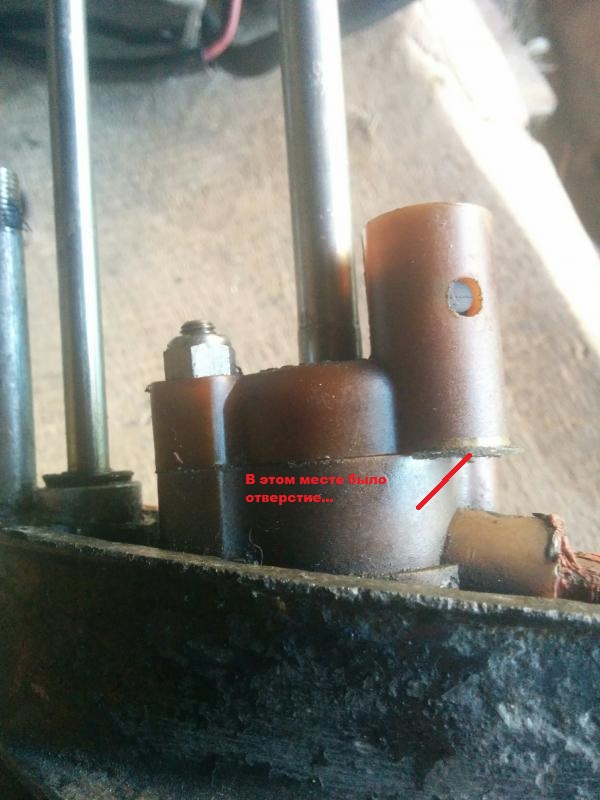

И еще вопрос в корпусе помпы было техническое отверстие, когда искали причину не поступления воды в верхнюю часть двигателя, то мы заклеили это отверстие..., но в итоге причина оказалась не в этом. Соответственно сейчас нужно просверлить дырочку? Я так понимаю она нужна , для слива воды из двгателя? Чтоб в зимний период вода не замерзла...

Если про эту то она влияет на подачу топлива

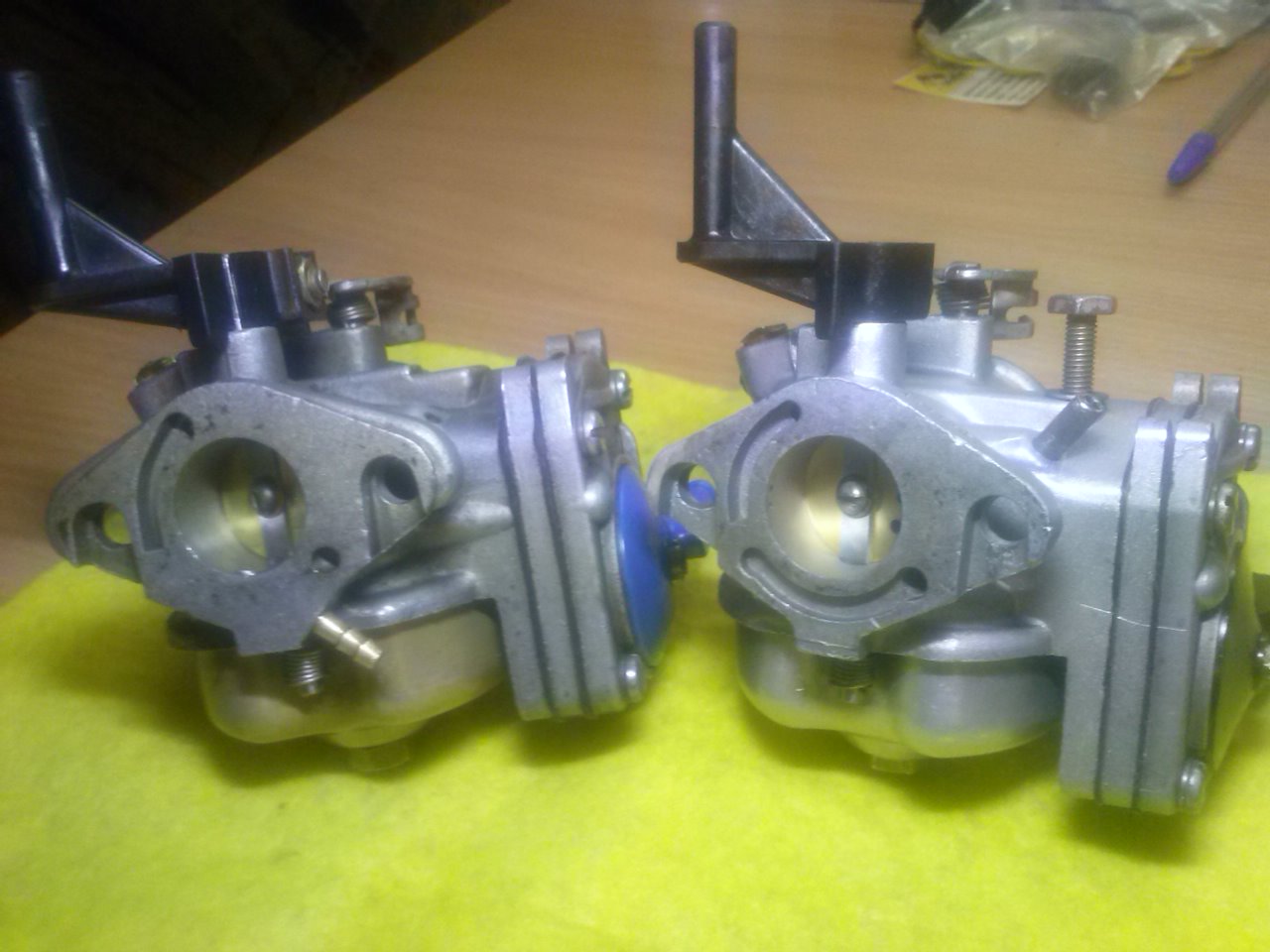

У меня мотор 7.5 , купил отдельно карб от 9.8 и он без этого дифузора, холостых нет, перекинул со своего карба (7.5)стало наоборот холостые есть но чуть газу и глохнет, пробовал и так и эдак и заслонки менял местами и жиклеры и промывал,продувал 250 раз - регулировке не поддается не хочет работать с карбом от 9.8 и все но со своим (7.5)работает идеально

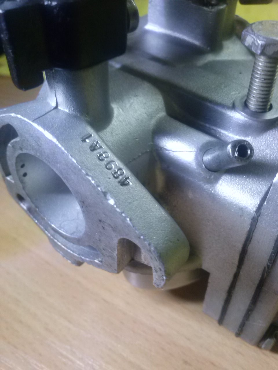

Номерок на карбе в другом месте 1364-4929 это не он , он вот
