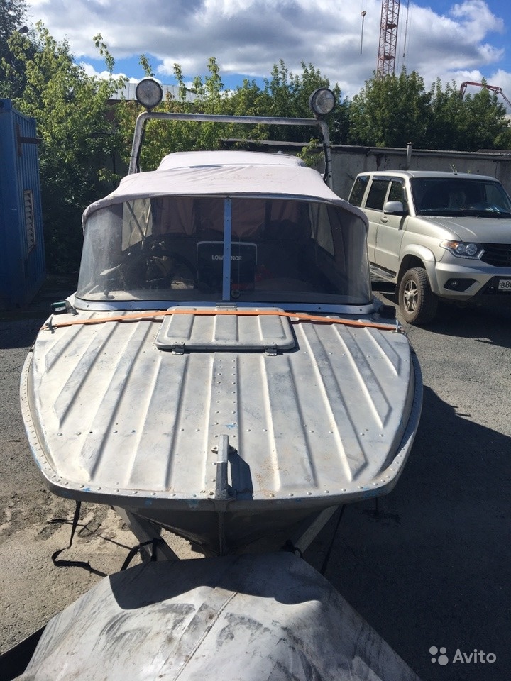

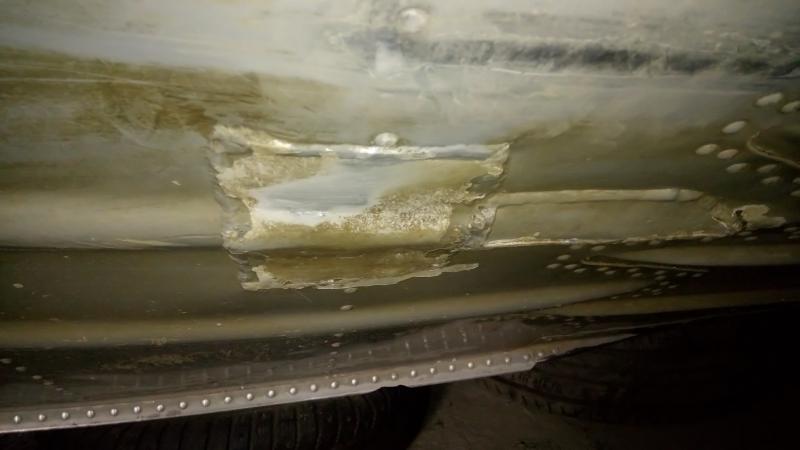

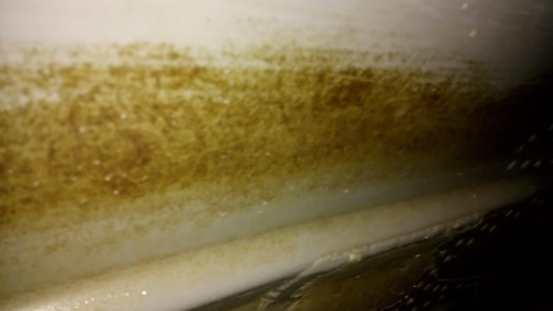

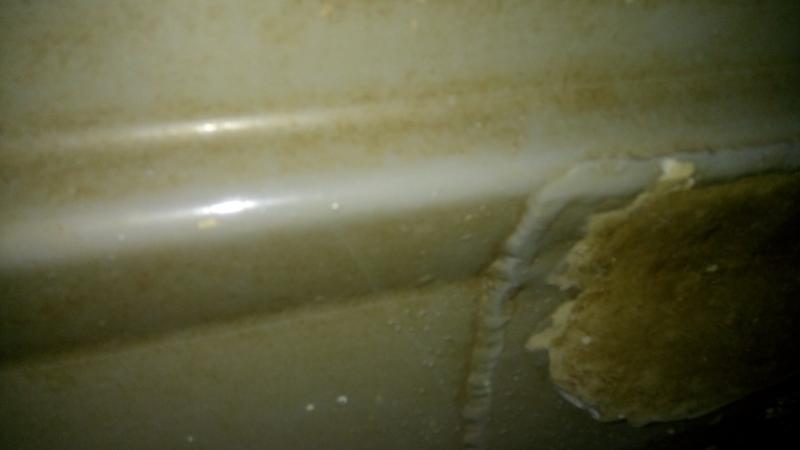

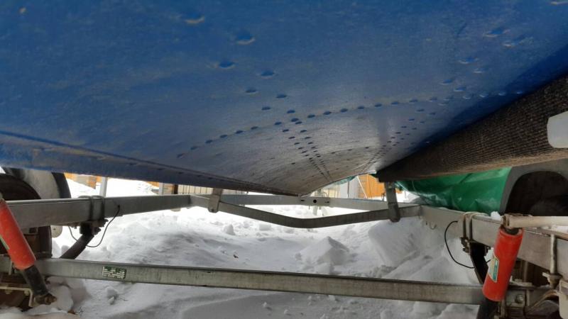

Здравствуйте. Выбираю лодку. Попался вариант с Казанкой 5М4 2008 г. Все устраивает. Все сделано как надо. Если бы не одно НО. На днище присутствуют 4 заплаты. Прежний хозяин сказал что после покупки лодки ее везли на прицепе не закрепив к прицепу. Приехав на место обнаружили протертости в 4-х. местах. Тут же поехал на ремонт и в этих местах приварили заплаты. Именно приварили сваркой. 2 заплаты ближе к носу и 2 ближе к корме. Я так понимаю от ложементов прицепа. Прошу подскажите советом, стоит ли останавливаться на таком корпусе или лучше поискать что то более целое?
Спасибо заранее, Андрей.

А есть возможность заглянуть изнутри,что заварено ? Ну в смысле трещина ,пробоина?В принципе дюраль варится,но сильно прослабевает рядом со швом.Становится хрупким как песочное печенье. Сейчас "Адмирал" будет оспаривать это,но это моё мнение и я его озвучил.

Очень дорого, и латка(и) по фото уж больно не аккуратно сделаны, да и тент тоже не идеал. Лично я бы мимо прошёл.

15 985
883
Буду . :bebebe
Да не .
Володь , по фотке , вроде эти заплатки давно стоят . Если сезон простояли , то уже им ничего не сделается .
Про песочное печенье ты правильно подметил и точно обозвал это явление .
Но обрати как нибудь внимание , что дюраль прибывает в таком состоянии пару - тройку суток после сварки . Потом эта хрупкость исчезает . Есть мнение , что за это время происходит процесс старения люминьки и она возвращается к своей твёрдости до сварки . :dedok
Ну и судя по широким швам , человек который варил лодку понимал , как надо варить дюраль , а если ещё изнутри пробежал - дык точно латки эти саму лодку переживут . :P

Лодка с этими заплатами ходила со слов хозяина со дня покупки...
Не стоит оно того :nea: ... лодку берёшь для себя и семьи(друзей/детей), а безопасность превыше всего. Я б больше заклепанной латке поверил, чем сварке дюрали. ИМХО и не переубеждайте, мне семья дороже, чем мифическое падение скорости из-за заклепок на днище :(
