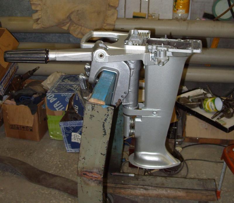

Пару лет обдумываю идею приобрести себе плм Ветерок.
Для примера
Форумчанин качественно собирает с 0. Человек он грамотный и рукастый, а по сему собирает ветерок со многими полезными доработками. А так же с отличным внешним видом.
28 259
2 880
Вот фото процесса сборки

Стартер будет сверху
28 259

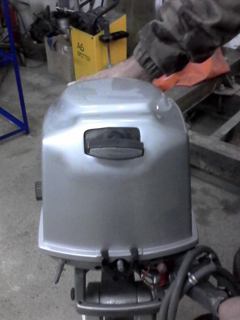

2 880
Колпак отлично переделан.
Заказать наклейки у Лёши Овчинникова и будет полный феншуй!

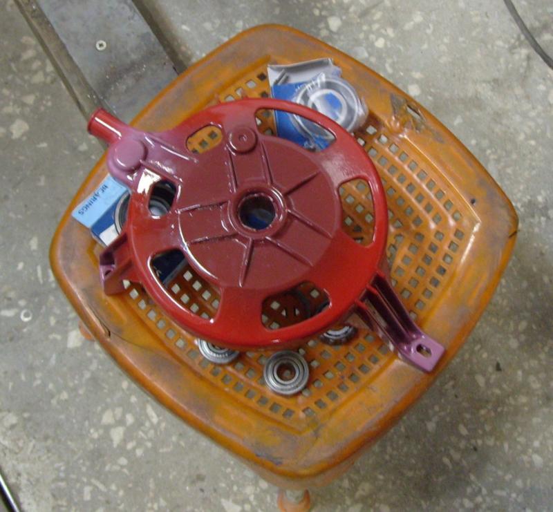

Поршня, пальцы и шатуны подогнаны по весу.
Поршня отполированы и зажарены с мс-2000

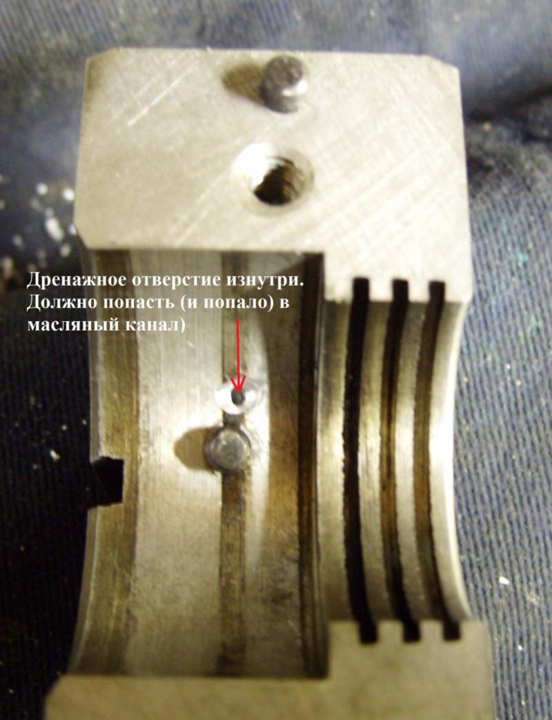

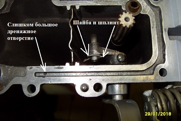

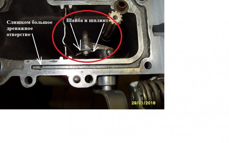

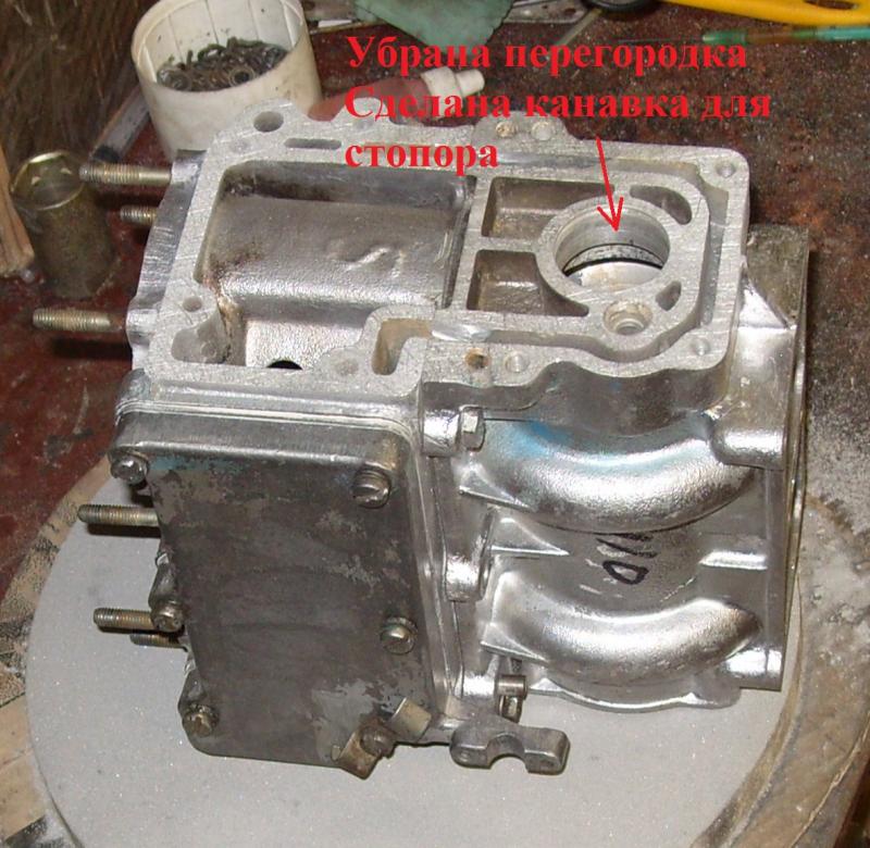

Владимир, позволь не согласиться. Я только хотел спросить, в чем особенность узла, который я выделил красным. С какой целью автор заострил на нем наше внимание? Может, я повторить на своем ветре хочу.
Скорее всего особенности никакой нет, просто узел собран так, как должен быть собран. Сколько Ветров не встречалось, у всех поголовно после ковыряния кем-то тяга не зашплинтована. Она конечно и так без шплинта держится, но это не правильно. Ботинки без шнурков тоже можно носить, но рано или поздно они спадут, и как на зло - в самый неподходящий момент. :hahaha:

на том же фото, что привет Андрей, меня заинтересовало "слишком большое дренажное отверстие" что с ним не так в родном исполнении и чего нужно добиться?

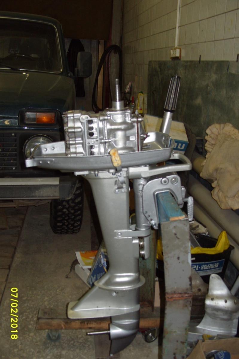

Почти хонда!
Классно выглядит. Респект мастеру!

Саня, может в курсе, какой зазор должен быть между клапаном и ограничителем? на в.12. У меня почему то ломает клапана. В книге не нашел. Поиском на форуме тоже. Моторчик красивый, пусть только радует.

Саша, с этим вопросом лучше к Володе Voivano обратись, он на ветровских клапанах собаку съел:yes:. А так это болячка 12ого сквозняка.
Если мне не изменяет мой склероз, зазор между краем ограничителя клапана и перегородкой равен 9,0 мм (+0,3) у двенашки.
Буду дома, пошукаю в архивах.
Интересно, что проставочка, поднимающая ограничители Джона 15 (форсаж 9,9) тоже 0,3мм
