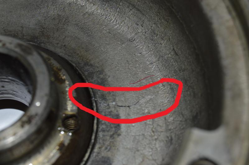

Всем спасибо за совет, но по ходу со стараниями перебор. Маховик сняли но обнаружили такую бяку. Нужен совет можно ставить или в металлом?

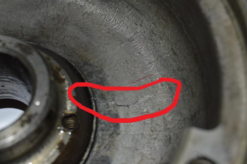

Думаю трещины стоит заварить и отбалансировать маховик. В противном случае- это лотерея, разорвет, не разорвет!
Можно попробовать спасти сделав фаски с двух сторон и заварить, потом разумеется балансировка. Но и не снимайте задачу поиска, а вдруг подвернется по хорошей цене.

Алюминий(силумин,дюраль) довольно ,,вязкий,, материал. Я не буду прям так советовать,но я бы ставил как есть.Ни разу не помню случая разлома маховика. Но если есть возможность балансировки ,то расшить ,заварить и отбалансировать.
З.Ы. Неужто при снятии трещина образовалась? Чем снимали?
907
А никто не подумал, что если пошла трещина на металле, то весь маховик превратился в "вертолёт?!!!..
ЭТО теперь только в утиль!!! Если не прилетит в голову на оборотах, то разнесёт все подшипники с КВ!!!
Игорь, НЕ СТАВЬ ЭТОТ МАХОВИК!!! Ищи нормальный!!!

У него профиль ,не позволяющий вертолет. Хотя....х.з. Но я не верю.
Еще раз спрошу...,у кого нибудь рвало маховик? Улет в неизвестность по причине откручивания гайки не берем в расчет.Это наблюдал.

По фото мне видится, что это брак при литье, да и от съёмника треснуло бы вдоль наверное.
