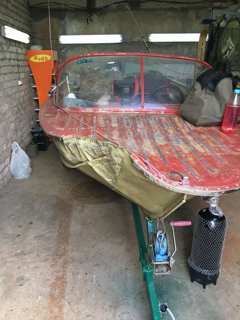

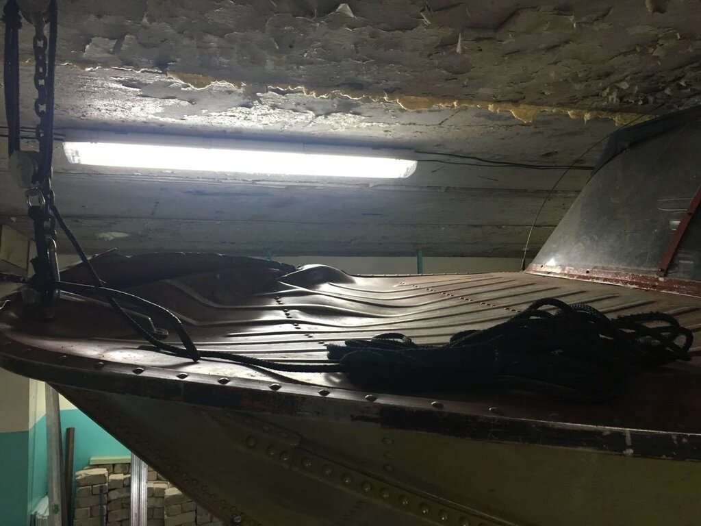

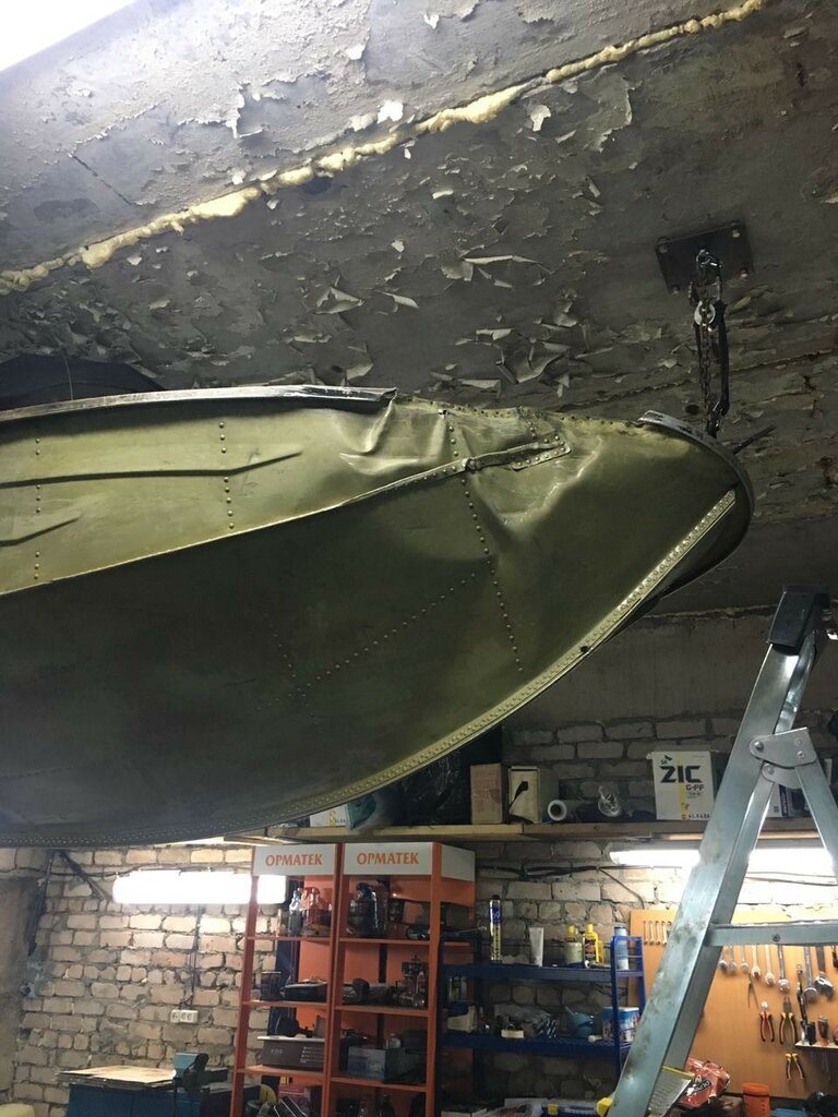

Уважаемые форумчане, приветствую! В прошлую навигацию при определенных, не самых тривиальных обстоятельствах, у моего хорошего друга случилась неприятная ситуация на воде - столкновение, в следствие чего, его Южанка 2 получила рану. Лодка нужная, поэтому у друга есть огромное желание ее отремонтировать и продолжить эксплуатацию. Различные конторы/кустарщики рисуют ценник за ремонт, близкий к стоимости лодки, с неизвестным результатом и качеством, поэтому очень хочется отремонтировать своими силами, благо для этого всё имеется. Обращаюсь с вопросами к опытным коллегам!
1. Ремонтопригодно?
2. Если да, то какой алгоритм действий? Что и как лучше делать? Напомню, лодка из АМГ-5М.
Ниже фотографии, если нужны более детальные пояснения или доп. фото, готовы предоставить. Лодка добралась до базы своим ходом.
911

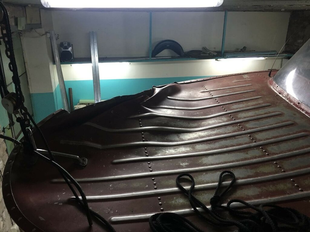

С моей колокольни ничего супер страшного.
По возможности распускать все клёпаные соединения, после греть и рихтовать всё что поддаётся...
Дальше по обстановке.

У меня была похожая вмятина на борту Крыма , с замятием шпангоута , задней переборки и уголка брызгоотбойника . Хотел расшивать всё и править .
Решил просто стукнуть кувалдой через доску в ребро помятости . Был сильно удивлён , как от несильного и неудобного удара , вмятина " пошла ". Часа полтора (на холодную) поколотил и даже пожалел , что не зафотал как было .
Правда в двух местах надорвался и кое где треснул сварочный шов неподалёку расположенный . Ну ещё пол часа на сварку ушло ....
Повторюсь ... удивился как всё легко пошло .
Попробуй малой кровью обойтись сначала , например домкратом изнутри давить и обстукивать. А так .......... палуба конечно мешать будет , расклёпывать её придётся .

Дмитрий тебе правильно описал , на палубу после её выравнивания советую рифленку 1,2 мм положить , скрыть остатки и покрасить , что бы не бликовала .

Спасибо за комментарии! Понял из написанного выше, что после роспуска клепаных соединений есть смысл попробовать рихтовать на холодную, а если не пойдет, тогда уже греть и рихтовать. Вопрос по нагреву, как греть? Так же как дюраль до чернения нанесенного мыла, или есть другие особенности нагрева АМГ для рихтовки?

Мне для рихтовки мятого борта и днища на Проге-2 племянника хватило обычного строительного фена 300-600град. Грел локально вмятины и давил-рихтовал спокойно... и это Д16, а не "мягкий" АМг :)
