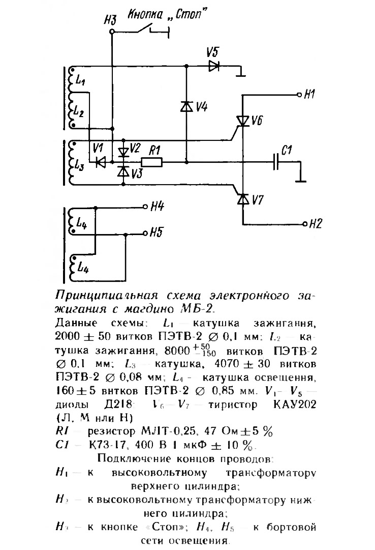

ПРИВЕТ ВСЕМ СОБРАЛ ВСЕ СХЕМИ ДМИТРИЯ ВСЕ РАБОТАЕТ НОРМАЛЬНО ХОТЕЛОСЬ И СОБРАТ ЗОВОДСКУЮ СХЕМУ МБ 2 НО КАК НЕ СДЕЛОЮ ОДНА ИСКРА ЕСТ ВТОРАЯ НЕТ СКАЖИТЕ ПОЖАЛУЙСТА В ЧЕМ МОЖЕТ БИТ ПРОБЛЕМА

Напиши Андрею-Танкисту, он поможет.

Схема рабочая 100%, смотреть сборку-монтаж.
