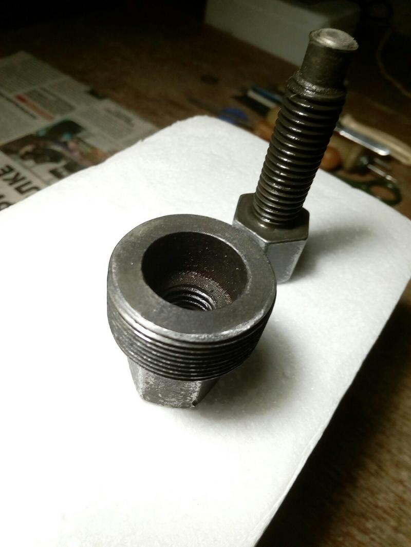

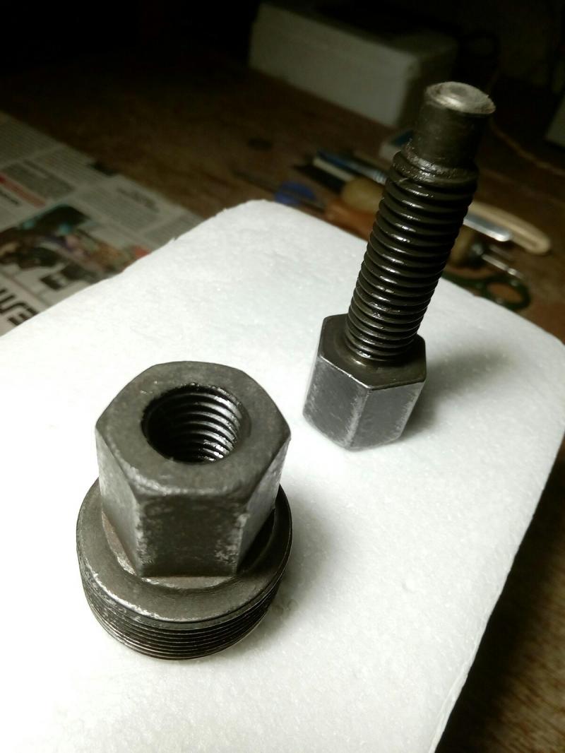

Не у всех есть съемник. не каждый может приобрести. выкладываю чертеж для самостоятельного изготовления.
выточил.. работы не много. М33*1,5 пришлось резать резцом, лерки не нашел.

Болтик забыли :) И материал явно не Ст 3, покрепче.

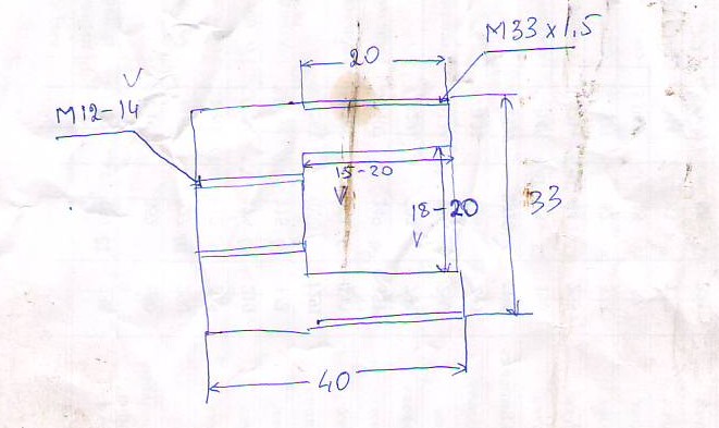

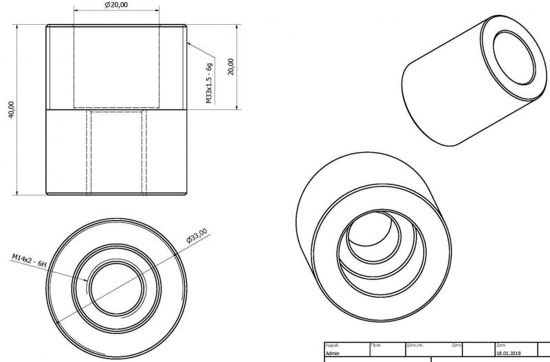

главное снаружи М33*1,5 длиной 15-20мм и внутри 18-20мм. на длину 15-20мм. а то писали разные размеры этой резьбы, кроме правильной.

Гайка и болт подкаленные, какая твердость не помню, но точно не сыромятина.
Если попаду в гараж в выходные возьму съемник, на неделе твердость замеряю.
