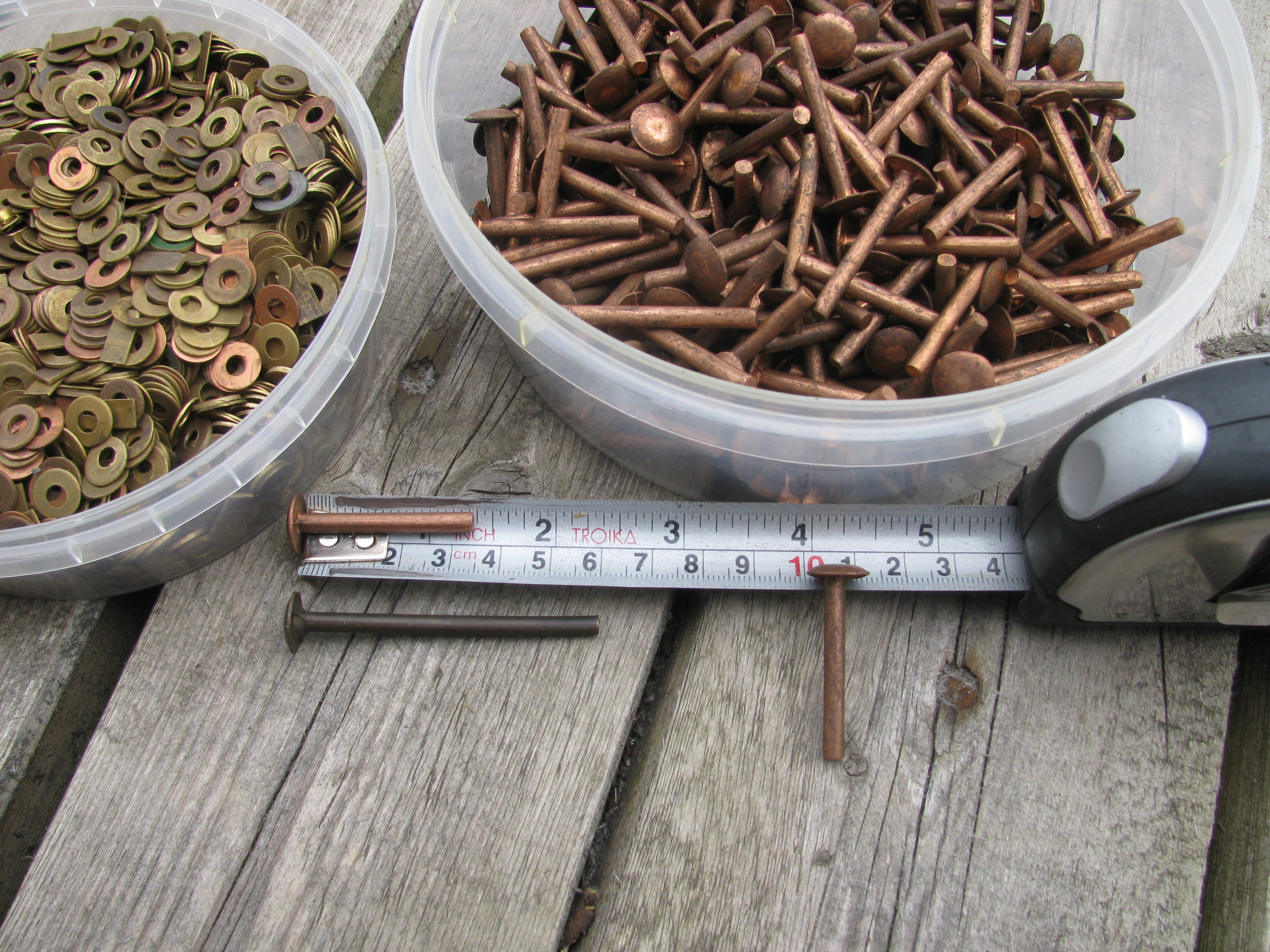

А медные и латунные заклёпки кому нужны?
4 198
Вот у этих товарищей я брал.
http://shponki.ru/krepezh/zaklepki
Сам к ним приезжал. Насыпали разных, но от тысячи рублей в сумме.
