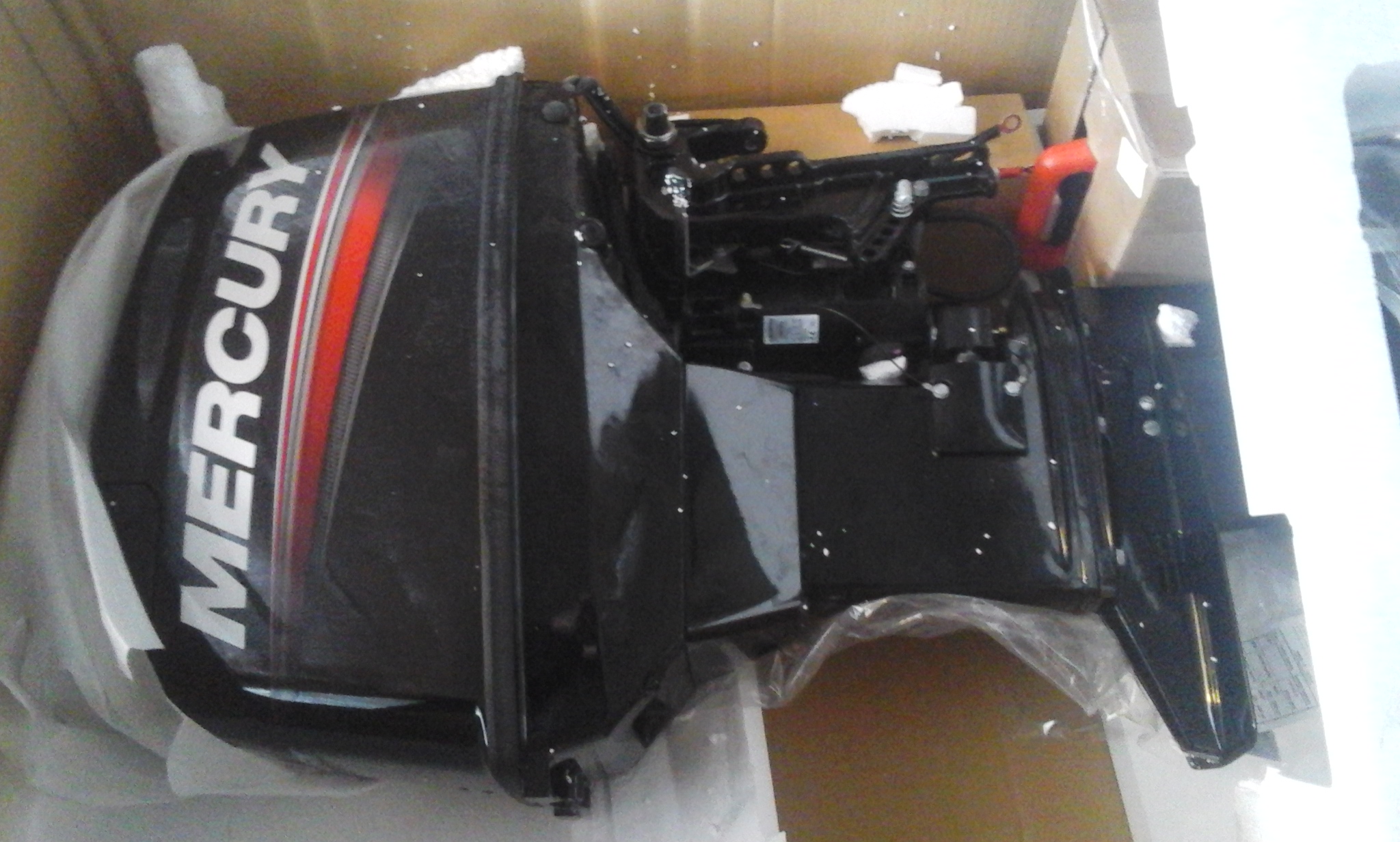

Сегодня получил.Успел во время обеда вскрыть:

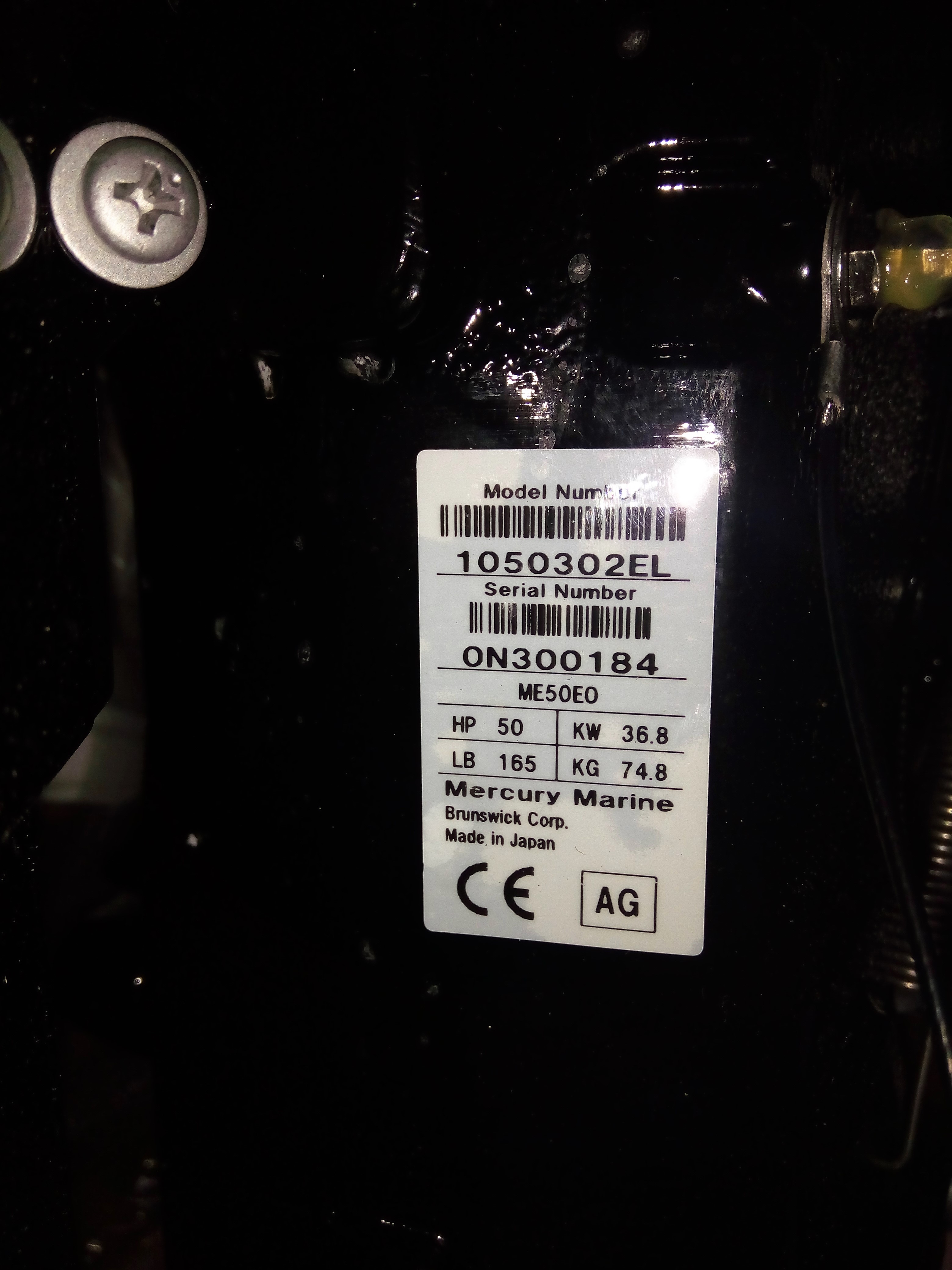

Странная шильда. У мерков чуть иначе.

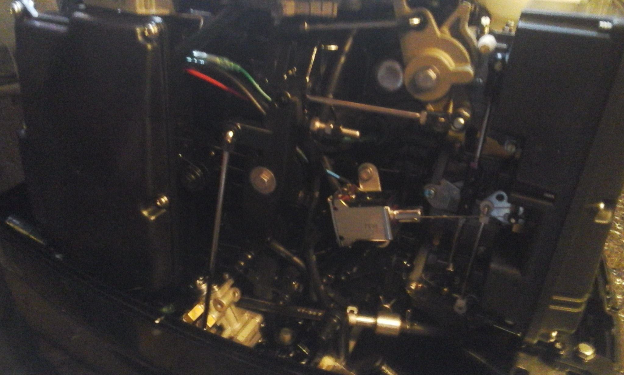

В книге , которая идёт с мотором , литраж указан 965 (врут конечно), а в описание в инете 697. Вес 75 кг.Вот он ( да и все остальное ) устраивает. А под колпаком ну все Тоховское. Даже троса газ/реверс от Мерка на подходят. Тут реза-резьба.Винт по шлицам подходит.И редуктор от моего Мерка SEA PRO тоже не подойдет-

Блок разборный?
В общем тохарик?
