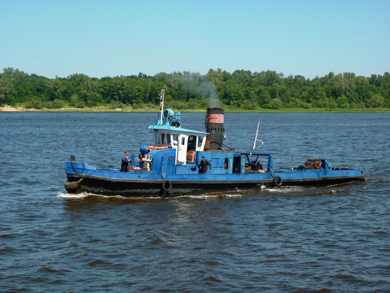

Вот у паровой машины обороты позволяют использовать винт большого диаметра. В Нижегородской области в Затоне Память Парижской комунны трудится паровой буксир Конаково. В 2005 году посчастливилось побывать на нём, со своими оборотами на валу 100...110 об/мин и мощностью 100...110 л/с с винтом около 1,7 м (если не ошибаюсь) даст фору буксирам-теплоходам с мощностью в два раза больше.
