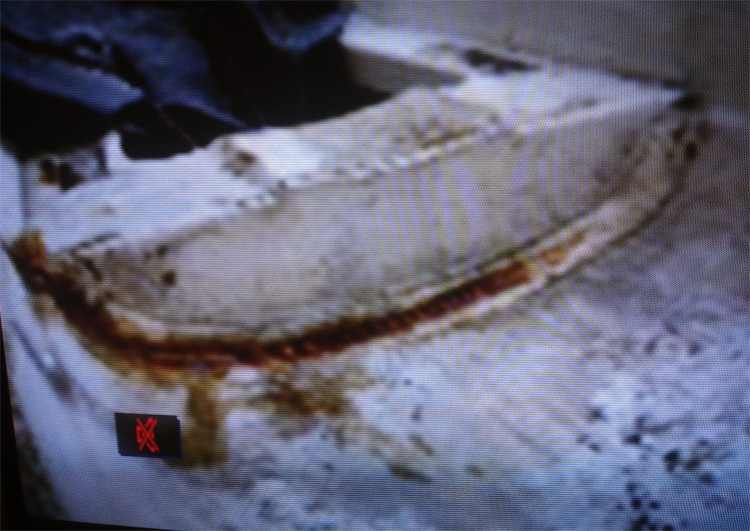

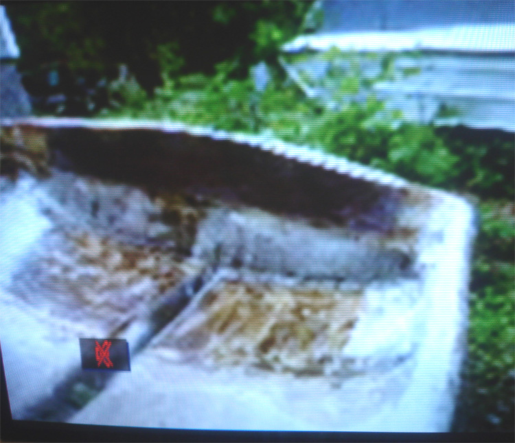

Лодка была приобретена на лодочной базе,использовалась для проката отдыхающим,
которые ее в конце концов и ушатали.Состояние печальное киль в корме протерт,перегродка передней банки оторвана от днища,отбортовка в носу и на транце отломана,сам транец болтается,как резиновый.По документам год выпуска 1990.

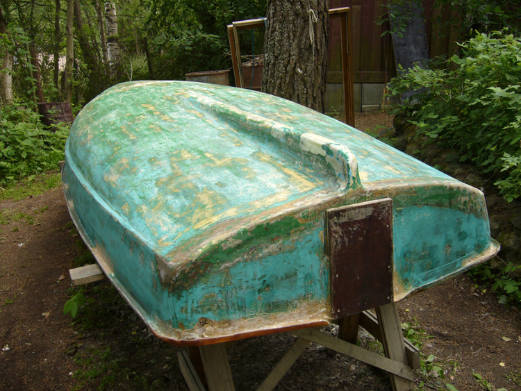

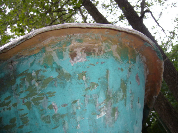

Все работы велись на открытом воздухе.Днище зашкурено сначала болгаркой с лепестковым кругом,затем ленточной шкуровалкой.Шкурил без фанатизма.Это самая грязная часть работы,пыли море,только в респираторе.Киль заклеен.Кормовая банка полностью вырезана из-за конструктивного наклона в сторону кормы у пассажира мокрая задница
.Первые фото с поврежденной карты памяти,пардон за качество.

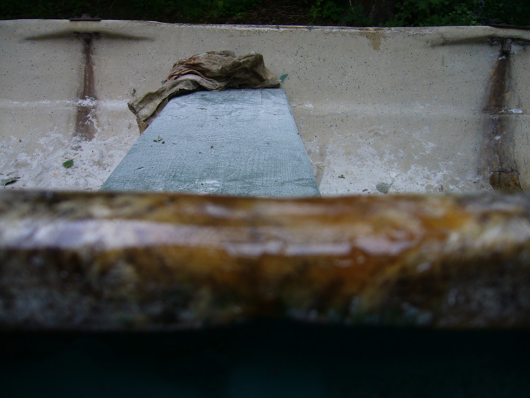

переборка приклеена к днищу

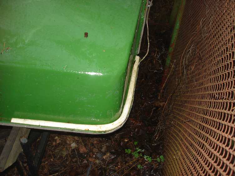

Восстановленная отбортовка в носу
Трещины в привальнике разделывались и зелеивались

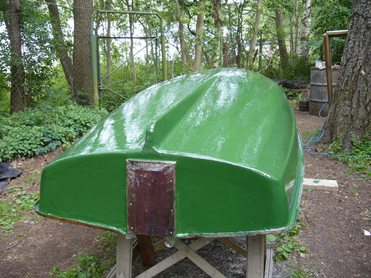

Корпус покрыт гелькоутом

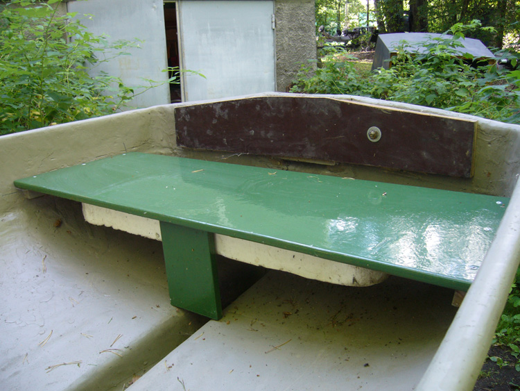

Новая кормовая банка,блок плавучести и внутренняя накладка транца

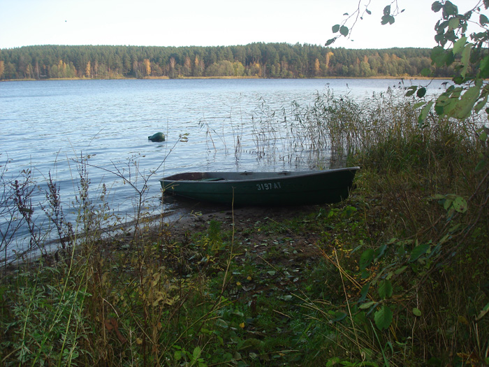

лодка на воде

лодка на воде
