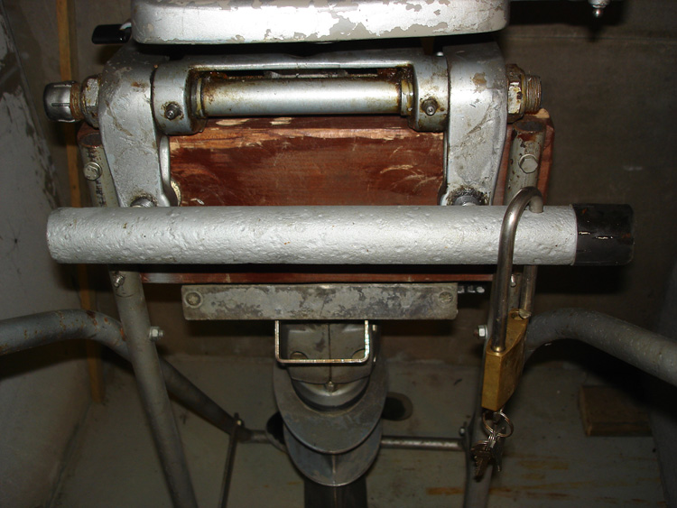

Тема не нова.Устройство из прутков,вставляемых в неповоротные струбцины Вихря описывалось в КиЯ начала 70-х.Прототип предлагаемого замка подсмотрен у буржуЕв,заводского изготовления
но цена порядка 100 евро не вдохновила.Все изготовление заняло полчаса.

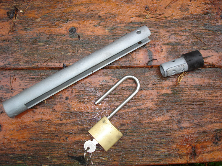

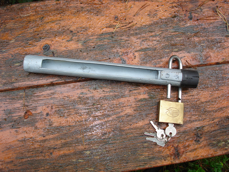

Материалы:кусок водопроводной трубы 1" и кусочек трубы 3/4"
Паз вырезается болгаркой,часть вырезанного сегмента приварена к малой трубе,на хвост одет кусок дюритового шланга.
