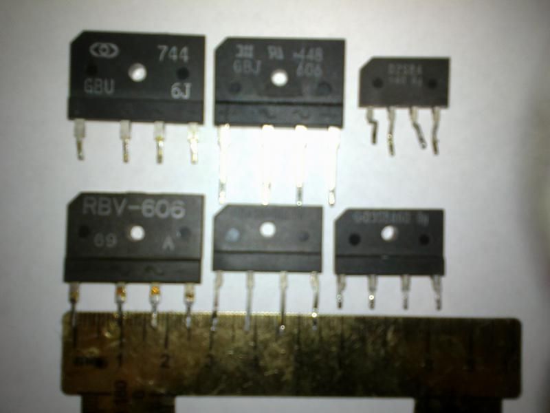

для viktoor : всегда пожалуйста. по поводу диодного моста: надо знать ток и напряжение, которое будет на нем. соответственно подбирать и диоды. готовые компактные мосты стоят в модулях стиральных машин, держат 220 В и 2-3 А, площадь - с четверть спичечного коробка, толщина 3-4 мм, все ножки помечены(+,-,~). наверное, для бортовой сети должно хватить.я их использовал для других дел. поспрашивай здесь на форуме, многие делали борт.сеть, подскажут точнее.

Ищи в магазинах радиодеталей. но вот именно такой , как на фото, у меня пробило, и я заменил его мостом из стиралки - работает уже года два без проблем. кстати, на фото видно отверстие посередине - это для крепления радиатора. если будешь такой ставить - цепляй радиатор и пастой КТП промажь. паста есть в тех же магазинах. удачи!

уточняю по мостам. GBU 6J держит 1000В, 6А. GSIB 1560 держит 800В 15А. на фото - некоторые типы мостов. внизу линейка для сравнения.

добавлю еще: на фото - мосты из телевизоров и видаков. из стиралок мосты значительно мощнее при тех же размерах. по маркировке можно легко определить параметры.
