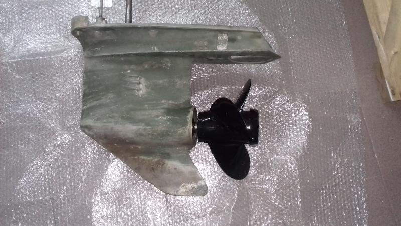

Всем привет,купил два редуктора на джонсон 40 лс 98 год ,один родной а второй с 60 лс и хочу поставить именно его,но пока не понял какой винт нужен по мануалу вроде бы 12\25\17 , и еще может кто ставил и подскажет вал вертикальный подойдет с 40 лс на 60 й редуктор,или переваривать шлицевую, уж сильно он мне нравится и запас прочночти не помешает

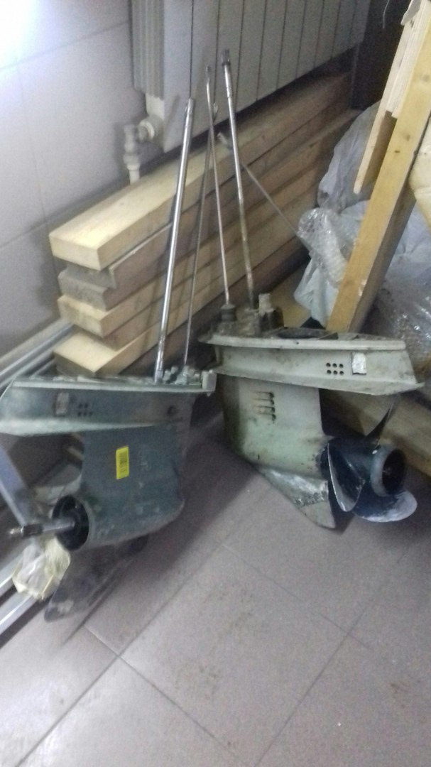

вот он 60 лс а на втором два рядом 40 и 60 все совпадает только валы вертикальные разные, винт стоит с 40 ки
911
garik64 сказал(а):
вот он 60 лс а на втором два рядом 40 и 60 все совпадает только валы вертикальные разные...
Если "нижняя" часть(посадка ведущей шестерни) и диаметр одинаковые, по поменять валы местами и ставить редуктор :)
garik64 сказал(а):
Всем привет,купил два редуктора на джонсон 40 лс 98 год ,один родной а второй с 60 лс и хочу поставить именно его,но пока не понял какой винт нужен по мануалу вроде бы 12\25\17 ..
Посчитай редукцию на 60м .. если в районе 1:2,4 = получишь "Биг фут" :)

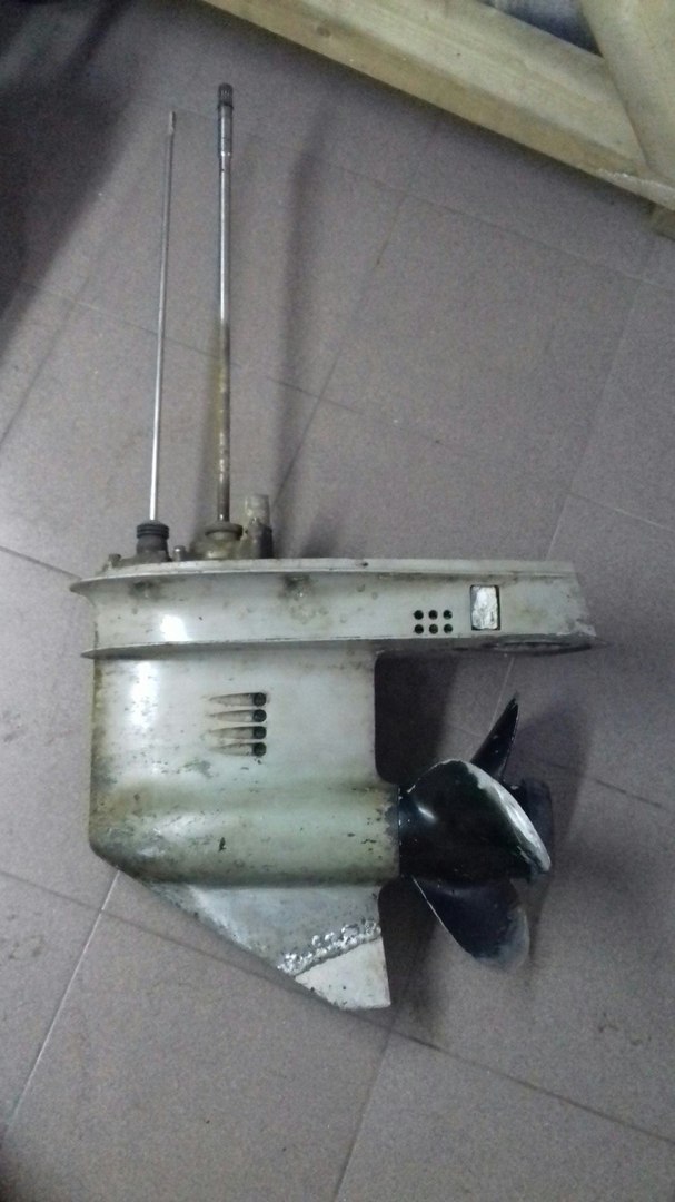

Вот и второй редуктор приехал с 40 ки теперь можно заниматься
