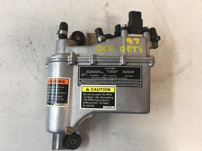

если раньше не коптил...и вдруг закоптил... :unknown: сбились настройки? не думаю. может игла поплавка в камере смешивания закисла?
Там нет поплавковой камеры, там есть электрический, импульсный масляный насос, которым управляет компунтер, масло подается непосредственно к точкам смазки по куче трубочек, и с бензином не смешивается от слова совсем, ибо бенз подается непосредственно в камеры сгорания через форсунки. (Прямой впрыск, не халам балам)

[/quote]Этот?[/quote]

Это самый навороченный движек из всех существующих (Самолетные турбины не рассматриваем)
Мало того, что он 2т инжектор, он еще и компрессор, еще и прямой впрыск, еще и с регулируемой зоной горения, еще и с раздельной системой смазки. Наворотили поганцы...

Не факт, возможно он перешел в какой то режим типа "довезу до дома" и вопрос как его выключить. У него есть всякие дурацкие приколы, как у авто с иммобилайзером, если подергать органы управления в определенной последовательности, то включаются определенные режимы. Например если при включенном зажигании, но не запущеном движке четыре раза переключить ход-реверс, то включится режим обкатки на 6 часов. Сервисмены подсказали, только как выключить его они не знают.
Впрчем и перепрошивка возможно поможет, вопрос как её сделать.

посмотрите внимательно как движется диск подачи на масляном насосе в зависимости от подачи газа. там должны быть риски регулировки, сравните с мануальными. могу предположить, что сломался привод дозировки на маслонасосе и, в отличие от BRP, сектор дозировки упал на максимальную подачу масла. и ещё, свечи зажигания соответствуют инструкции?
Там нет никакого диска, на масляном насосе. Он электрический. К нему идут два провода и куча трубочек, одна из них толстая, посередине - это вход масла, остальные выход.

ну тогда путь один: мануал, мультиметр, осциллограф и искать причину либо аварии, либо неисправности насоса.
В том то и дело, что насос исправен. Там просто нечему ломаться. Командует им комп, в нем то и дело. И осциллограф с мультиметром тут не поможет.
