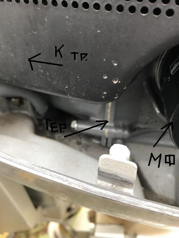

Доброго вечера всем.

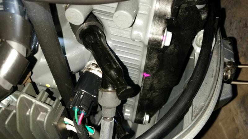

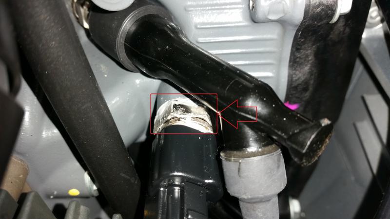

При осмотре плм Хонда был обнаружен белый герметик, в плоскости разьема, как я понял это блок цилиндров. Герметик с двух сторон, т.е. симметрично. Хозяин мотора не в курсе ( с его слов). Вопрос в следующем: может ли это быть заводской ( хотя слабо сомневаюсь), возможная причина разбора мотора, последствия? фото прилагаю. Все остальное вроде норм.
П.С. Герметик в этом месте встречал и у других моторов, может это просто слабое место.

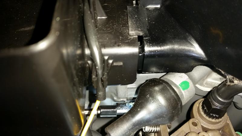

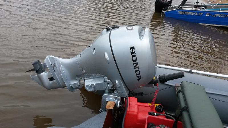

Николай, могу завтра посмотреть на своем моторе и сфоткать. Но не помню такого... Явно не заводской :unknown:

гляньте, если не затруднит, на завод не похож однозначно, но вижу не в первой. Да и винты если и крутились то давно.

обычно по аккуратней (как на фото), но точно не скажешь, они много чего собирают на герметик, и бывает он вылазит слегка наружу, бывает нет. по цвету встречается желтовато белый, серый, чёрный.

на вашем фото я его как то не наблюдаю
возможно там вообще "лак" (спец клей). половинки картера на него собираются, т.к герметик даёт бОльшую толщину, влияющую на зазоры.

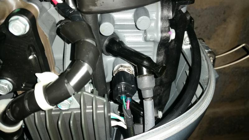

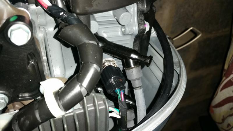

Ничего криминального на своем моторе не нашел... :unknown:
Какой-то датчик на очень похожий герметик посажен неаккуратно:

да нигде нет ничего такого, спасибо

с завода мотор собирается на специальный клей типа Loctite. я собираю на герметик, но очень тонким слоем и такого "колхоза " не видно и даже если присмотреться, то выглядит как заводской.

Все моторы идут с таким герметиком с завода,по поводу аккуратности всегда по разному ,где то его почти не видно а где то от души торчит

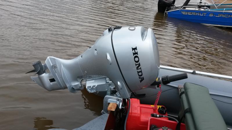

На стал новую тему создавать... Вопрос такой: предложили знакомые приобрести моторчик Honda BF-30 , судя по лейблу вроде 2004 г.в., мотор с дистанцией заводской в комплекте, с баком, тросами (газ/реверс, рулевой), мотор с гидроподъемом. Причина продажи хозяином - у него лодка какая-то длинная пластиковая открытая, мотор дистанционный, консоль не поставишь, управление (заводское) сделано рычагом - вперед наклоняешь поворачивает вправо, тянешь на себя - поворачивает вправо, короче геммор сплошной и ему еще не нравится что сидя впереди, года сзади пассажиры ни хрена не видно что там с мотором происходит. Продавец не бедный, посему купил себе такой же новый мотор, только румпельный. Сегодня осматривал мотор - состояние идеальное, на его лодке уже висит новый румпельный. Завели тот который продается - без проблем, мотор чистенький, не побитый не поцарапаный, небольщая щербинка на киле сапога - не критично, без "соплей", судя по болтам и гайкам в него особо не лазили, сам продавец говорит что эксплуатировался мало, с прошлого лета просто висит в гараже. Теперь вопросы:
1. Проиграю ли я в скорости и мощности по сравнению со своим 2Т Тахой-40 (M40CEPS - 493куба), или всте-таки BF-30 лучше чем M40CEPS?
2. Если на этом моторе с годроподъемом влетель в мель на скорости, он откинется, или это в принципе в таких моторах не предусмотрено?
3. Есть какие-то нюансы и сложности эксплуатации/ремонта этих моторов? Просто двухтактный очень простой мотор, а четырехтактных у меня ни когда не было...)))
4. На сколько этот мотор надежен?
28 259
2 880
1. Примерно одинаково, с хондой возможно чуть медленнее.
2. С 30 силами ни чего страшного произойти не должно. Но утверждать не буду.
3. Вовремя меняй масло и следи за ремнем грм
4. Как и любая иномарка достаточно надёжный мотор. Не слышал про проблемы у этого мотора. Главное, правильная эксплуатация.

Сегодня забрал мотор BF30 дистанция с гидроподъемом, повесил пока на транец рядом со своим тохой - разница в габаритах и весе ощутимая...))) через месяц-полтора начну подготовку к сезону... как проверить ремень стоит менять или нет?

На моторе нет ручного запуска... Есть какая-то крышка сверху, может под ней маховик и туда можно накрутить шнур, если стартер/аккум сдохнет, или нет?
Еще один ништяк обнаружил... Продавец говорил, что мотор 2009 года, я засомневался и за дату принял номер мотора (там 200409 выбито). Сегодня, когда забрал, нашел заводскую наклейку где указано, что-то вроде "этот мотор сертифицирован по какому-то стандарту калифорнии 2008", значит похоже продавец не свистел и мот действительно 2009го года... Я рад как малое дите...
28 259
2 880
Крышка, это защитный кожух маховика.
Снимаешь его и на маховике есть желобок под шморгалку.
