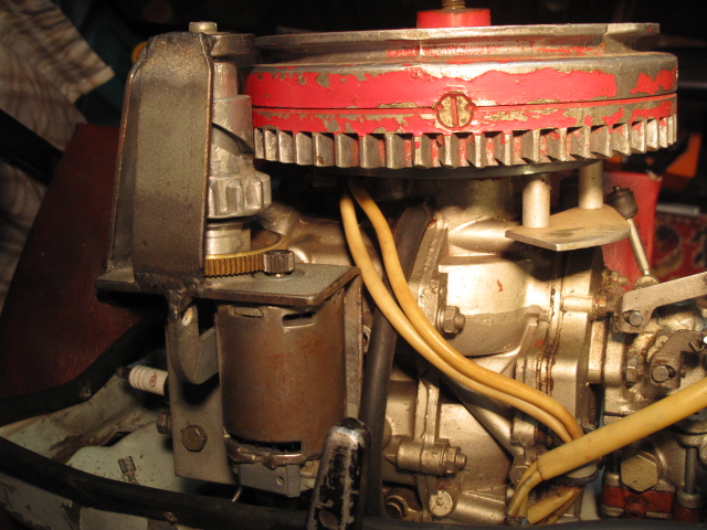

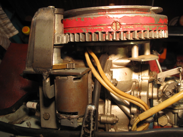

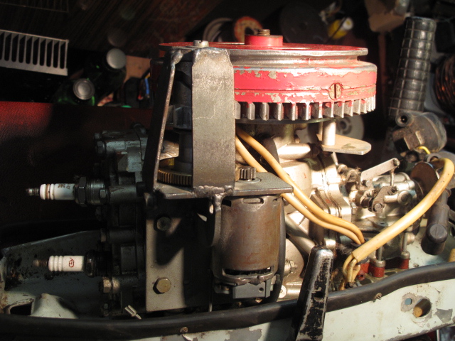

Было это в конце 80-х. Скутерных стартеров не было, да и про скутеры не слышали, а стартер хотелось.
Родной ручной стартер было решено оставить.
Шестерню и кусок вала взял от ветерка, остальное было найдено на барахолке радиорынка и сварено из чернухи, мотор от какого то неведомого в те времена аккумуляторного инструмента Девлот.
В торцах вала шарикоподшипники, шестерня выстреливается штатно. Стартер прикручен на место ТЛМок, проработал примерно с 88го по 13 год, дохрена, сам не ожидал.
Потом, когда мотор был сильно изношен, стартер был отдан форумчанину на Эвнруд 4, сцуко, до сих пор жив, ничего не менялось.
Был еще один, точно такой же, но ему не повезло, подхватил тряпку, зажевал, и поломал зубья на промежуточной шестерне.

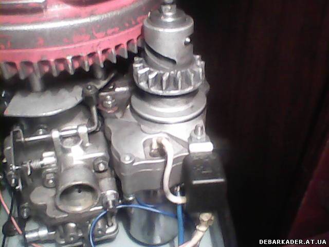

А кто нибудь еще ставил электростартер на Прибой? В инете нашел только это, и то без описания.

Вот еще видео нашел.

Подскажите хотя-бы марку мотора на элентростартере, остальное можно сколхозить из ручного стартера.
