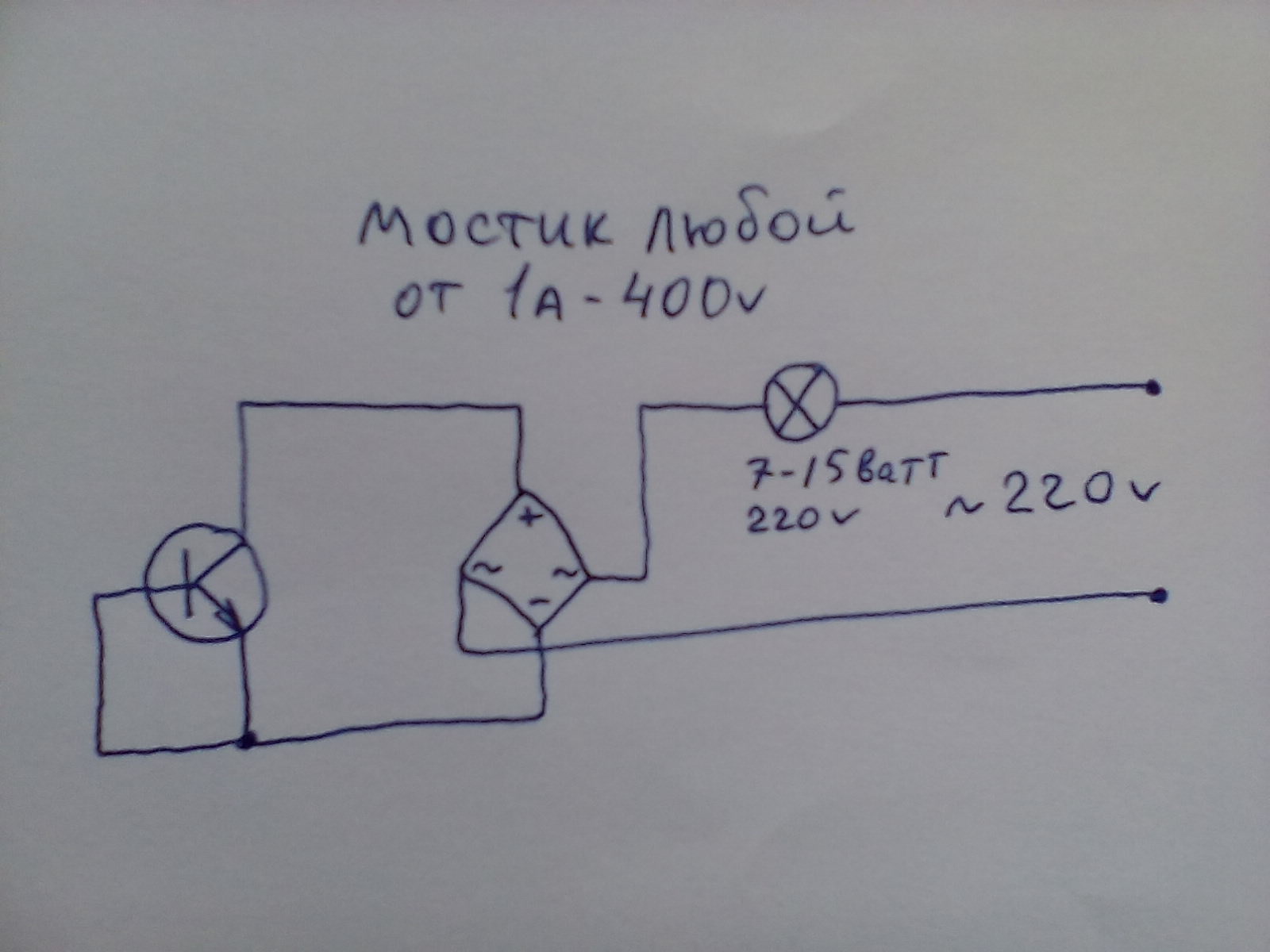

Высоковольтный транзистор на усталость/деградацию можно проверить только напряжением при котором он работает, 3-9 вольтовый мультиметр утечку не покажет.
Я проверяю так : Беру выпрямительный мостик и лампочку 220 вольт 7....15 ватт, но 7 лучше.
Коллектор транзистора к + выпрямителя, эмиттер к - выпрямителя, выводы переменки через лампочку тупо в розетку, при этом базу транзистора перед включением обязательно нужно соединить с эмиттером.
На лампочке не должно быть никакого свечения, если нить хоть немного накалена, значит легирующие присадки, создающие P-N переходы в пограничных слоях, током эмиттера уже потащило диффундировать вглубь кристалла, увеличивается обратный ток, падает усиление и быстродействие, менять.
Сейчас есть десятки аналогов, не дефицит.

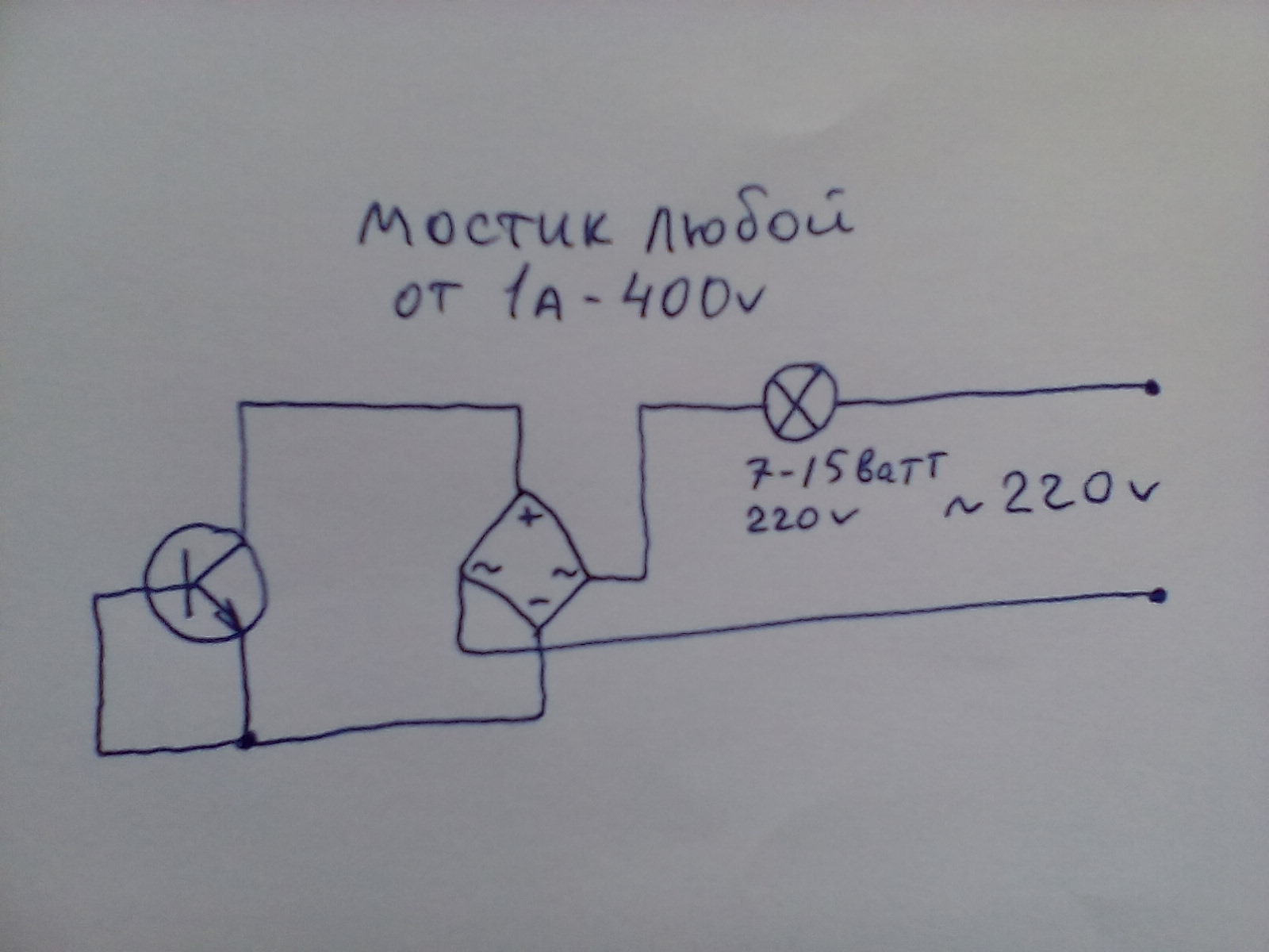

Спасибо большое !!! Сегодня заморочусь __________ через радио рынок ))))))))
