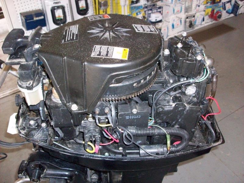

вопрос,что это за модель? японец,или сша-бельгия? есть ли на нем генератор? электростартер есть 100 процентов, подвергается ли он форсировке с 25 на 30?

Мало информации для разгадки.По резьбам посмотри.Если дюймовые то америкос.
11 756
5 270
Re: помогите определить по фото что за мотор Меркури
Должен быть бельгиец с переключением передач на румпеле...японцев таких не видал.

Приятно, когда люди приходят на форум и считают окружающих телепатами. :jokingly:
Николай Минск сказал(а):
Известно год выпуска 1996. 25 сил,2 такта.
1996 25 hp MERCURY 2тес
Бельгия или США
есть
нет там стартера. но можна поставить
ответ возможен после просмотра шильды..но думаю, что-нет
похож?

спасибо за инфу, завтра увидим вживую, но стартер есть100 %
11 756
5 270
Ну да стартер есть....силовые провода,реле тартера....все на месте.

Хотел брать подобный.мастер сказал американцы от бельгийцев отличаются блоками цилиндров...

Итак сегодня тестили мотор: завелся без проблем, работает ровно.Произведен в США.серийник 0653375. Там где модель на шильде: 25hp M (боюсь ошибиться, но шильда не в очень хорошем состоянии. мощность указана 18 квт, вес 51 кг, макс.обороты 6000.
оставшиеся вопросы: как определить наличие генератора и выход на акб? Возможно ли из 25 получить 30 сил. Еще что удивило малый ход ручки газа, заканчивается именно по отметке F, на аналогичном 15м -ручка доворачивается дальше.
Ну и как то тяжело он выводит лодку на глис, длина 4.42м.
11 756
5 270
Генератор есть однозначно,можно или нет переделать в 30 я не знаю...то что плохо выхтдит тут два варианта или мощи не хватает или винт подобран не правильно.

мотор нужно поднимать на транце примерно на 5см. Вообще это заводской комплект лодка и мотор, по идее должна нормально ехать, но что то не то.

к сожалению, условие и место не позволяют так досконально протестировать мотор, но судя по запуску,практически мгновенному, думаю с ней все ок.
