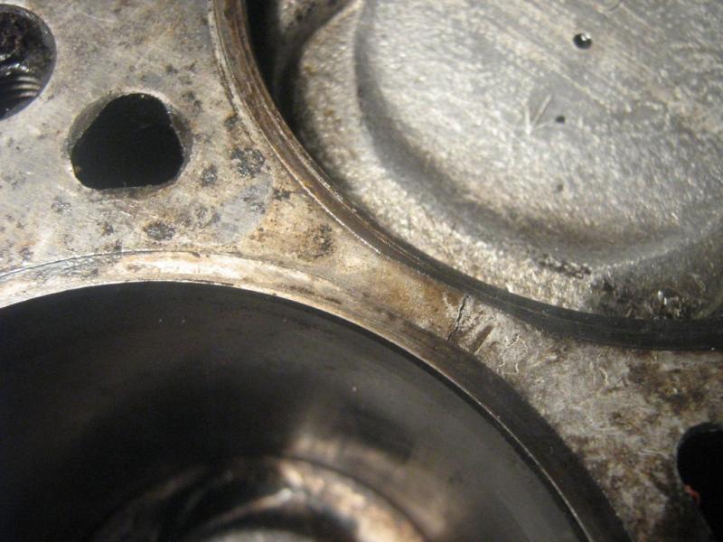

Еще не написал вот что - в моторном масле вода.... все пересмотрел не могу понять откуда. в сентябре не было, масло менял. А тут сливаем а оно мутное светло коричневое - вода. Может кто что подскажет?
рубашка охлаждения...конкретней- в узком месте между гильзами. вроде это гарантийная проблема.

Kep сказал(а):
Raider сказал(а):
Не понял, можно поподробней.
как то так..

понял, спасибо.
