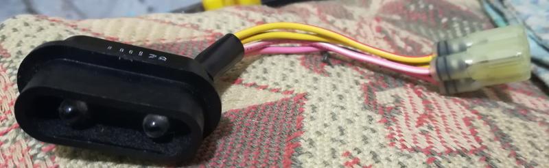

Доброго времени суток флрумчане. Приобрёл Ямаху f 20 BES 2009 года. Так как сезон закрыт завёл её в бочке в гараже. Заводится и работает как швейцарские часы. Но смутило одно но. На панели не загорается ни один индикатор. Ни до запуска ни после. Пришлось делать вскрытие и искать причину. Добрался до лампочек (светодиоды). Проверил тестером. Ни та ни эдак ничего. Отключил датчик давления масла и начал проверять питание на входе к индикаторам. Тоже ничего. В общем на отключение контролирующего датчика никак не реагирует. Решил проверить работают ли светодиоды и подал на них 12 в. Он моргнул и кирдык. Зумер на машинке тоже молчит. Если реакции на контролирующие датчики никакой, чем мне это может обернуться? Будет ли мотор работать или доведёт до 2000 оборотов и все.? В чем может быть причина?

ИМХО,зря туда полез. От 12 вольт диод мог перегореть.при отсутствии давления датчик замыкается на минус......
Думаю без этого всего он будет без проблем работать,но лучше востановить.

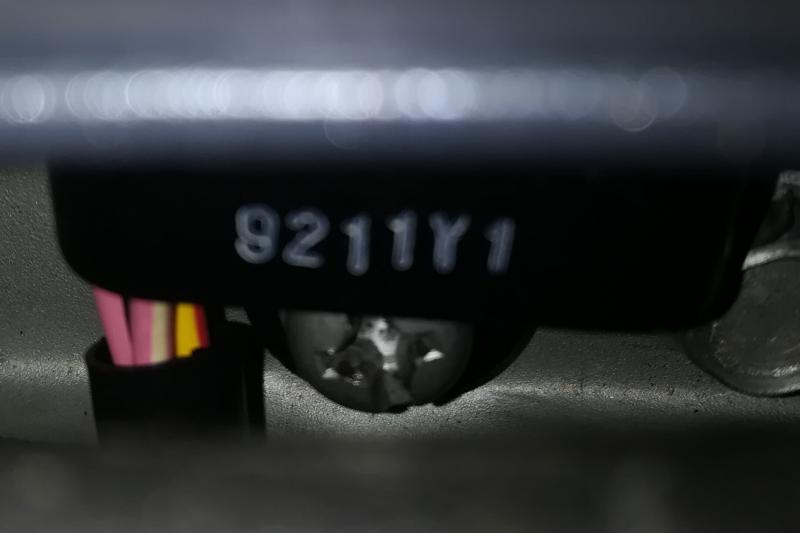

Да я и сам уже понял что зря. А как его проверить тестером он не звонился и до того как я его спалил. Сам понимаю что надо восстановить. С обратной стороны он залитый. Лучше поискать целиком такой блочек. Ведь наверняка он стоит не только на 9.9 15 и 20 f. Фото выложил для того чтоб подсказали где можно взять. Может есть у кого в разбор моторы.

ХЗ. Картинки то нет. На самом индикатор вот такая надпись.

там других то нет.просто конкретно твоего мотора нет база мегазипа. :pardon:

Понятно. Спасибо. Цена моей глупости 3 кило рубля. Если не найду бу за адекватную цену, то буду искать кулибина что сможет поменять два светодиода. Интересно какое напряжение на них идёт с коммутатора?

думаю вольта 3

датчик от мозгов точно отключать не следует.проще диод заменить.

Придётся ковырять. Он с обратной стороны залит весь какой то жёсткой смолой. СПАСИБО.

она чем то растворяется.но не помню чем.

Три кила за два диода?
Не утверждаю,но в заливке могут быть резисторы ограничивающие.
При прозвонке тестер надо на значек диода поставить. Проверять,изменяя полярность( щупов) в одном положении должна быть цифра трехзначная(к примеру) в другом 1. Если в обоих положениях ничего-то песец диоду.
Может все знаешь это,но вдруг поможет.

На моем тестер по моему нет значка диода. Мерил в килоомах. Как и положено диод в одной полярность не звонился совсем, а в другой на пол секунды было небольшое отклонение. И сразу значение возвращалось в исходное. Ну а после моих правок на выносливость диодов высоким напряжением не выжил ни один. Теперь ломаю голову как все сделать чтоб работало.
