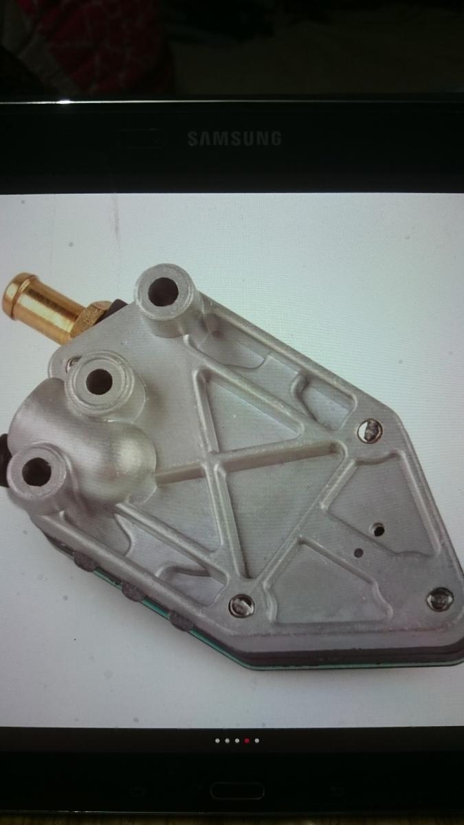

Товарищи приветствую, нашёл на али бензонасос 438556 и таки думаю, подойдёт ли для Джонсона 15RSOC. Родной 438562

Re: Бензонасос
Вот такой

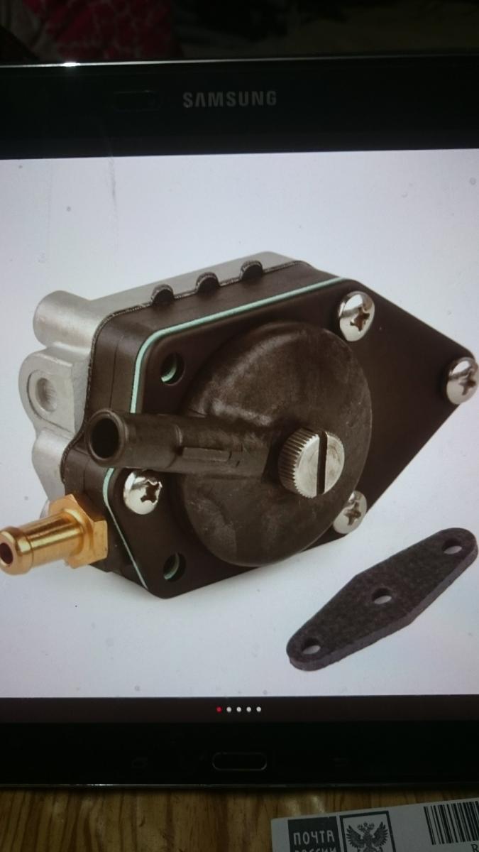

Re: Бензонасос
Ещё

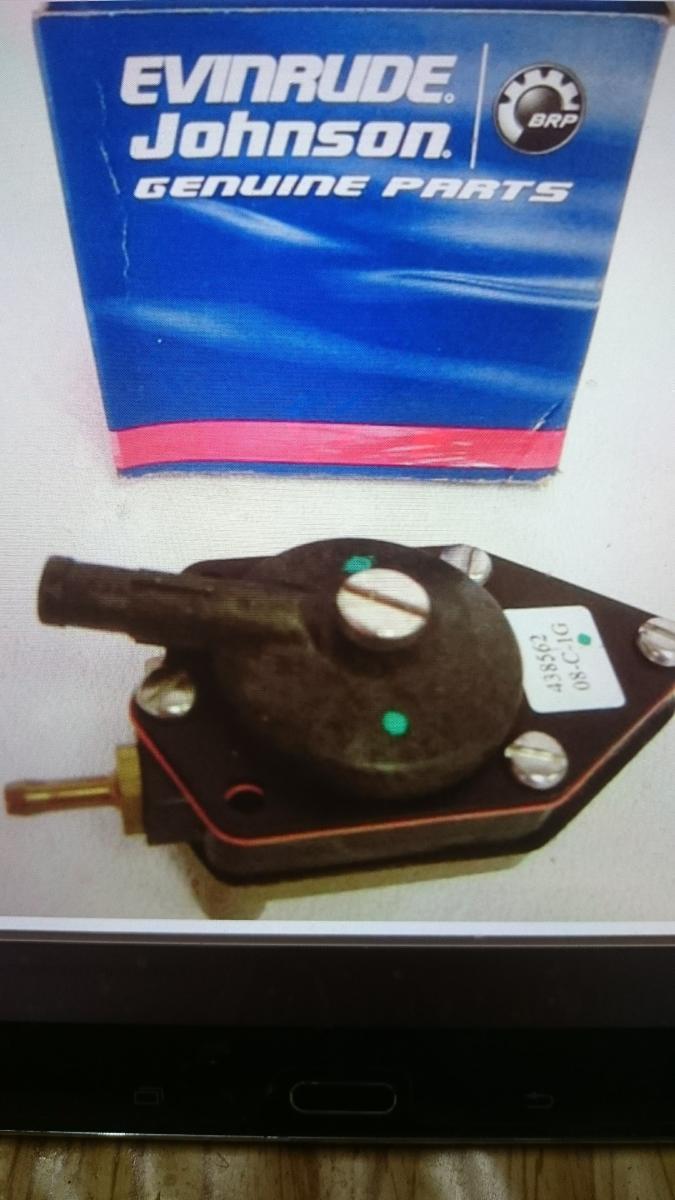

Re: Бензонасос
А это родной
Volgasar
30.09.2016
3 782
1 337
Пушкино
ПВХ НДНД 370 :(
Конечно подойдет. Подойдет даже от Джонов до 93г. И наоборот.

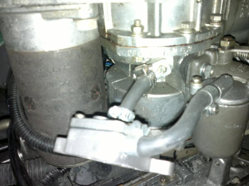

9 560
4 780
:) В этом сезоне (намучавшись со штатным насосом) поставил на Вихря насос от скутера Хонда Дио.Цена на рынке 550 рублей.Купил аналог Микуни из Китая.Поставил и забыл!Мотор отходил всё лето без всяких заморочек.Счастлив и доволен как слон!Думаю,что и Джонику подойдёт без проблем и дешевле в половину.Сначала сомневался.Большая разница в кубатуре моторов,но цена сомнений в 550 рублей победила все сомнения,а результат просто удивил. :good:

Володь, не такая уж цена,чтобы колхозить со скутерным. Джоновские насосы очень неплохие.
9 560
4 780
Джоновские насосы очень неплохие.[/quote]
:) Джонсовские ,может и не плохие,а китайские!?К тому же какой смысл переплачивать?И колхоза там ни какого .Фланец с трубочкой и всё :pardon:

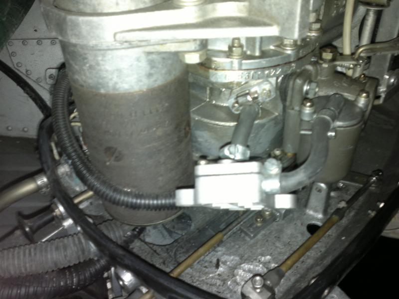

У джонов есть связь с картером через шланг(как у Ветра) и есть как у Вихря. Штуцер вворачивать в картер не каждый будет:)
9 560
4 780
:shock: А я и не говорил что штуцер вкручивал! Фланец с трубочкой!Трубочка приварена к фланцу,фланец прикручен к двигателю штатными винтами.Наверно лучше фотку показать. :pardon:
Volgasar
30.09.2016
3 782
1 337
Пушкино
ПВХ НДНД 370 :(
Да я понял,Володь. Фланец в родные отверстия.
9 560
4 780
:yes:
