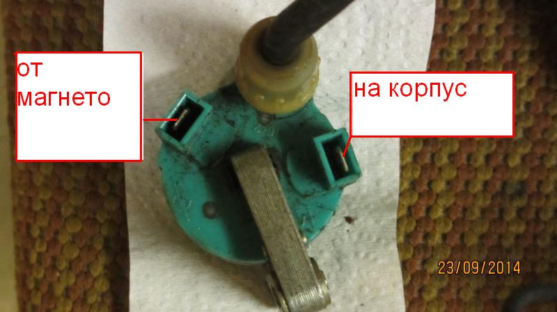

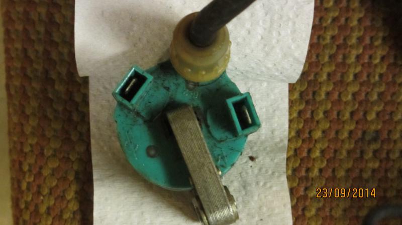

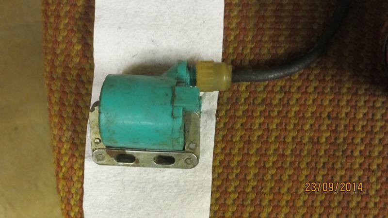

Сегодня испытания с искрой провести не удалось!

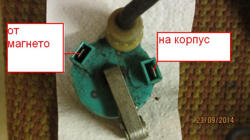

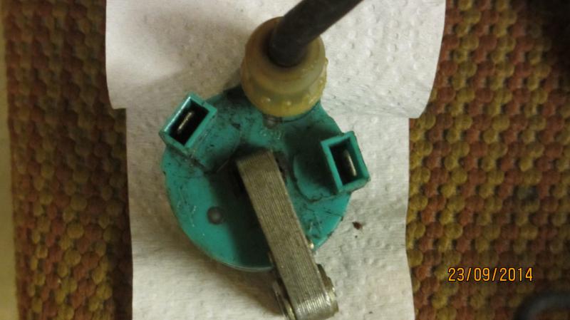

Зато по случаю приобрел катушку -сказали подойдет к ВИХРЮ!
Сейчас сброшу фото!
Кто пользовался такими и как ее подключать???
sergey081965
10.04.2011
4 323
508
Мурманская область
Флагман-420
Москва-10,5, Ямаха-30.
Re: искра есть бензин есть Вихрь не заводится

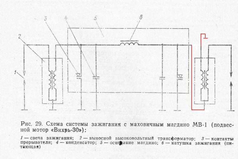

Думается, что вот так:
Провода от магнето идут отдельно на каждый цилиндр, а провод на корпус один общий с тремя разъемами.

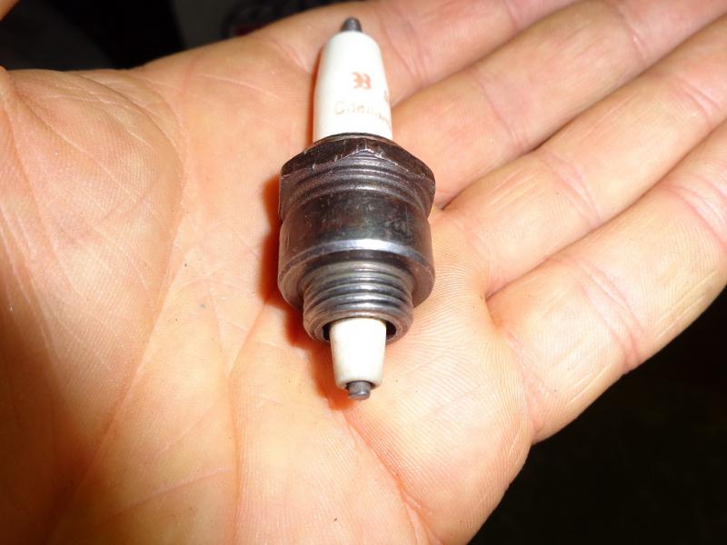

Макс43 сказал(а):
"Есть искра", а какая она?
Искру нужно проверять на разряднике (например на свече с отломанным боковым электродом)., полноценная искра должна пробивать воздушный зазор 8- 10мм с характерным щелчком от проворота маховика ручным стартером.

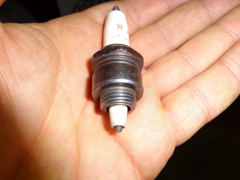

Макс43-свеча должна быть обязательно "вихревская-СИ 12 РТ" или можно использовать любую! Жалко ломать новую свечу-старые все выбросил!!???
салмон
28.07.2014
85
Полярные Зори
Прог4
Вихрь25-Меркурий5-ветерок-12

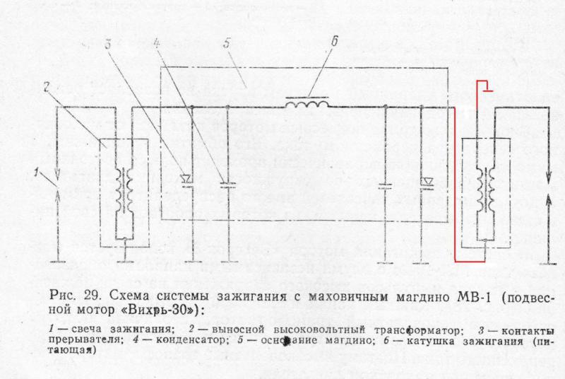

Сергей-если подключу наоборот-это не критично-потом можно провода перебросить -поломки не произойдет???

Казанка-М, Казанка-5
салмон сказал(а):
думаю что не обязательно...
Думаю, это не критично. Просто искры не будет - поменяв точки подключения местами, ты заставишь катушку "неправильно" работать. но лучше сразу все делать правильно - меньше будет "танцев с бубнами".
ЗЫ: на скане красным обозначены цепи неправильного подключения. прикинь теперь работу этой катушки
.[/quote]
Макс43-свеча должна быть обязательно "вихревская-СИ 12 РТ" или можно использовать любую! Жалко ломать новую свечу-старые все выбросил!!???[/quote]
можно любую, не принципиальна маркировка.
