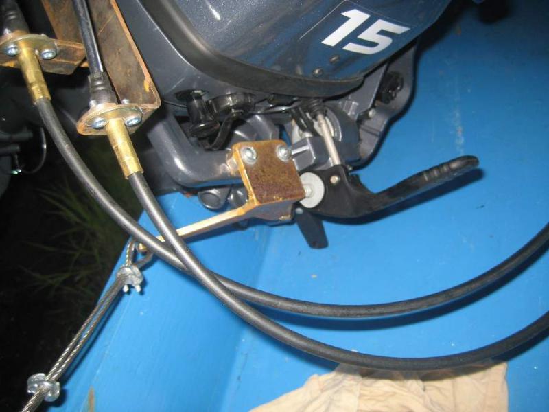

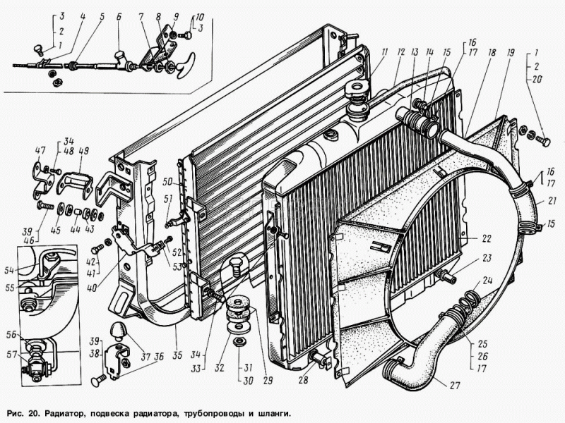

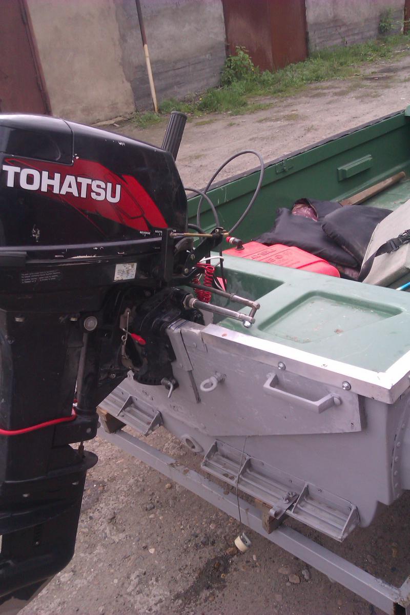

Я вот сам сдела дистанцию на тахацу 15. Редутор рулевой с тросом и тросы газ-реверс правда покупные. Вместо машинки использова устройство открывания жалюзей радиатора от газика 2 штуки. Сразу предупрежу. Эти регуляторы с фиксатором. Фиксатор следует исключить. Фотки не разу не выкладовал. Если надо сбрось свою электронку мне, а я тебе фотки отправлю. Удачи.

Ну, так выложи фотки то... :yes: :D

Модератор. Чего не так???
Интересное решение :good: .. Молодец! :)

Ипользовать №6
  • 220,7 КБ Просмотры: 4 617
