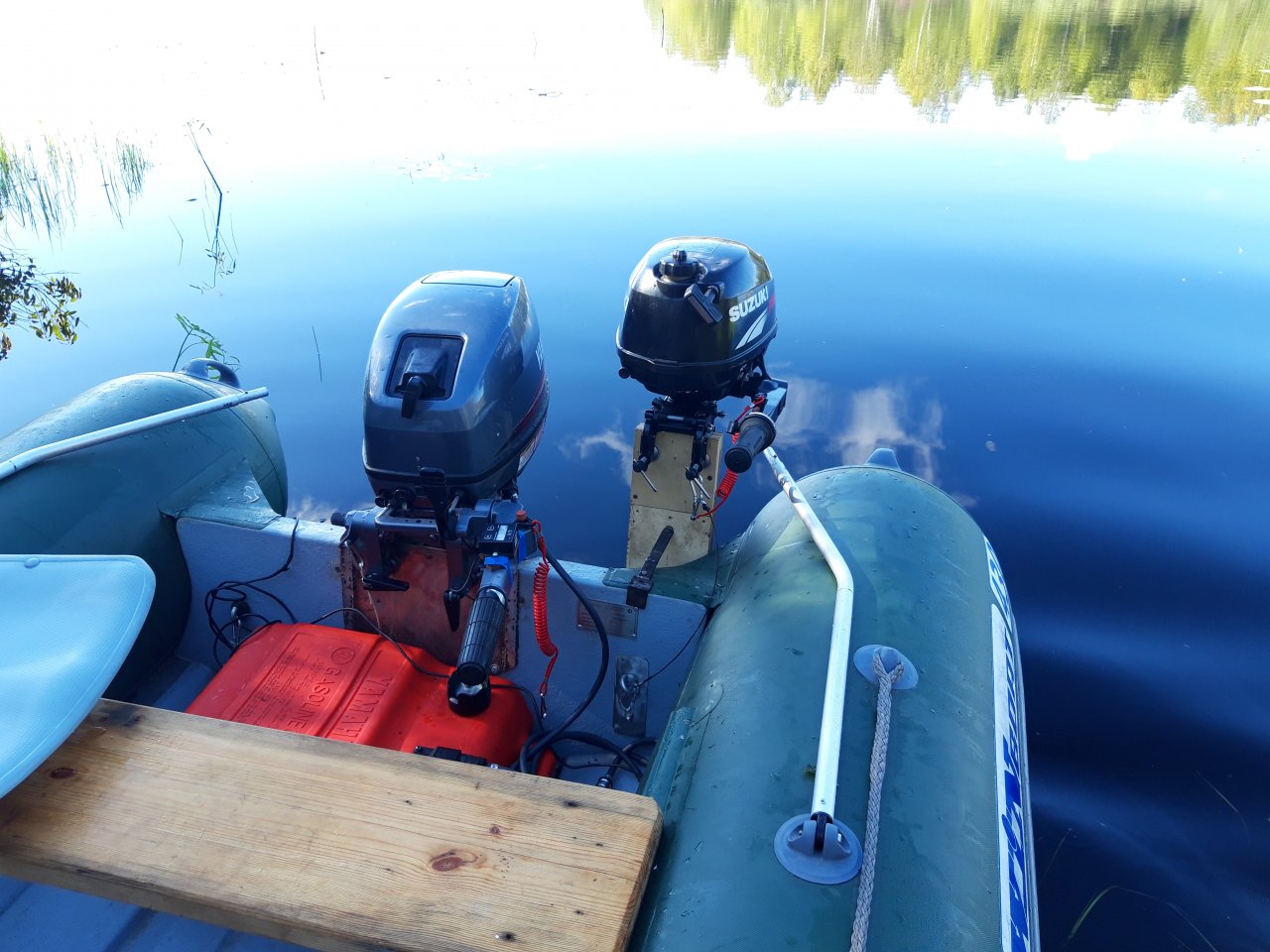

Всем доброго времени суток, решил внести свои пять копеек в тему, реализовал дополнительный транец на своем Winboat 430rf из соображений экономичности топлива . Уж очень ямаха прожорлива особенно на троллинга. Транец монтируется на левом креплении колеса. Устанаввивал на него Сузу 2.5, делал так что бы моторы при поворотах не касались друг друга, при глисировании мелкомотор откидывал в горизонтальное положение.
На лицо было хорошая экономия при тролле. Дорабатывать правда долго пришлось.193835
Вот такой вот вид примерно.

Тут же про выносной транец, а не про докатку.
evgenivol
19.11.2020
Вологда
Winboat 430RF
Yamaha 9.9/15
Да, точно. Сорри, если не совсем в тему.
Но может кому то и пригодиться. Отвечу в личке.

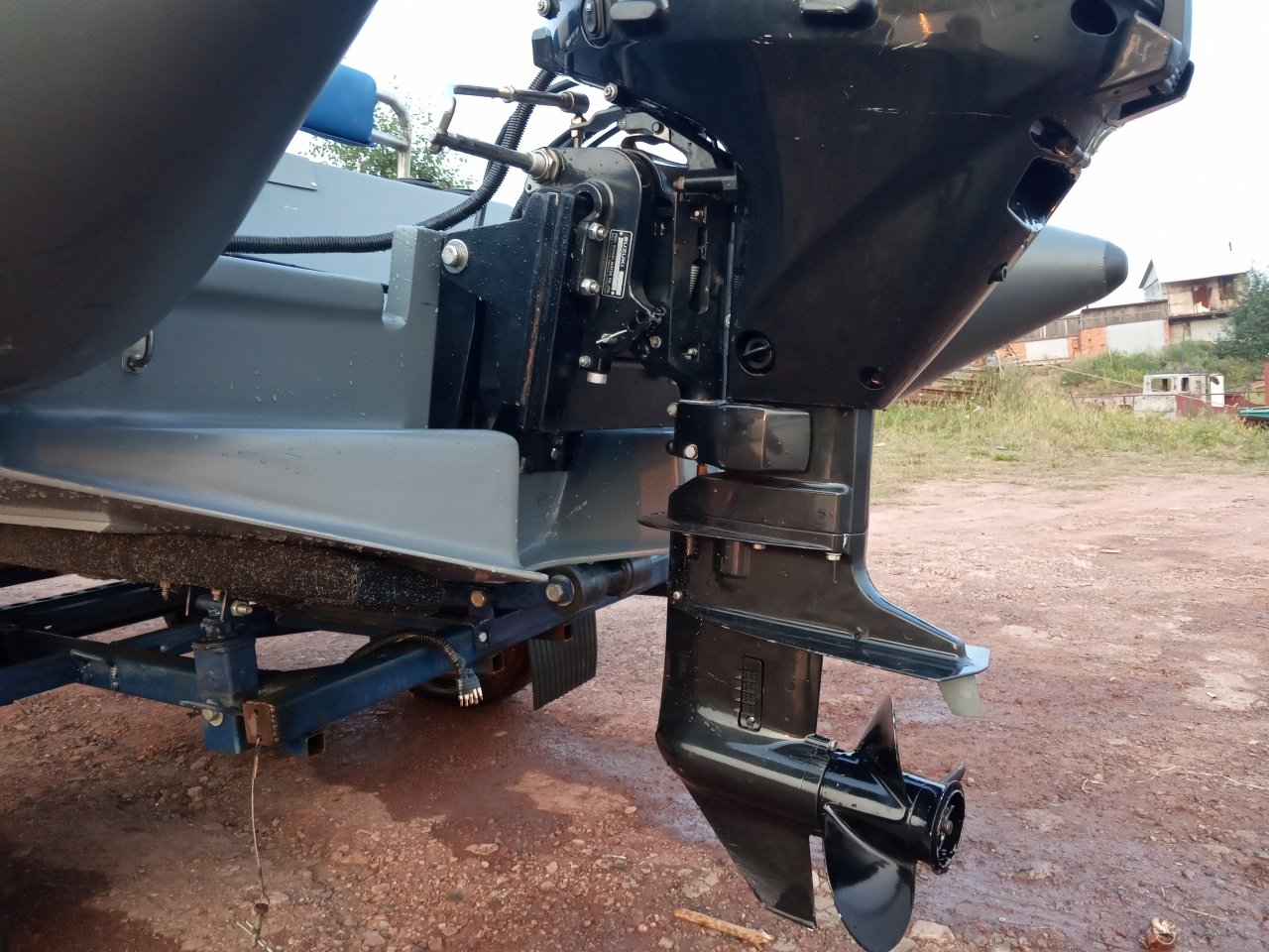

У мну вот так реализовано , выносной транец+трим , почти копия Сиапро . Но у меня задача другая стояла , сделать трим , потому что на моем моте его нет . Вынос на 180 мм . Ну и в планах добавить вынос + 80-90 мм . Будет ещё сделан вертикальный лифт , ручной .
