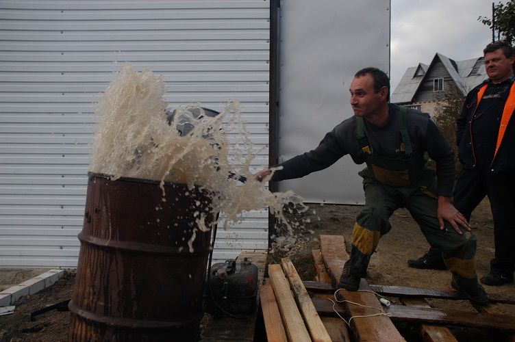

А в бочке интересней.
скорость включили что ли?
albatros
18.12.2011
137
Ага, мозг выключили, скорость включили! Зато проверили, как жужжит! :)))

Мы не заднюю.
