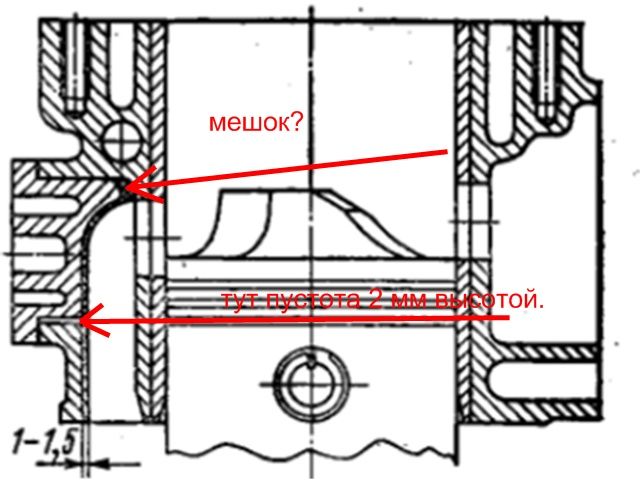

Всем привет, кто нибудь делал доводку продувочных каналов? Есть вопрос, про мешок я вроде понял где он находится, а вот боковая щель высотой 2 мм не дает покоя, ее надо как то устранять или нет?

Я это всё устранял. Делал так, снял вставку и зачистил бормашинкой места пустот и мешков и обезжирил поверхности. Вставку внутри протёр очень тонким слоем масла. Затем нанёс "холодную сварку" ABRO на поверхность одного из каналов (два не успеть, быстро схватывается) и очень быстро воткнул обратно вставку и вытащил опять её. Получился отпечаток от вставки. Повторяется то же самое для второго канала. После застывания клея лишние выступившие сопли подчищаются бормашинкой. Ни пустот ни мешков. Вставку ставил без прокладки на герметик.

А что, вопрос не в тему? На мотолодке ветерковые темы позакрыты, а новую делать из за одного вопроса не стоит.
Чего то холодная сварка не внушает мне доверия, сколько имел с ней дело, только на статичных вещах держится, а если есть нагрев, вибрация, она отслаивается и отлетает.
Константин, так ты заполнял обе пустоты, и мешок и 2ммвую пустоту, надеюсь понял о какой пустоте речь?

Насчёт "холодной сварки" тоже были сомнения, но держится даже на поршнях второй сезон, посмотрим как дальше будет.
Заполнил-то просто: сначала намазал "пластилин" на поверхности в блоке, а затем "причесал" вставкой, получился точный отпечаток профиля вставки. Если не всё заполнилось, то прцедура повторяется. При сборке детали обсолютно точно совмещаютя сами по себе и не дадут клею вывалиться даже если он отклеется. Другая вставка уже не подойдёт. :pardon: Самое главное это правильно подготовить поверхность, что б хорошо держалась, а так же при подготовке сделать бормашинкой различные углубления на поверхности, тогда не отвалиться. Понаблюдаю за дальнейшей работой мотора.

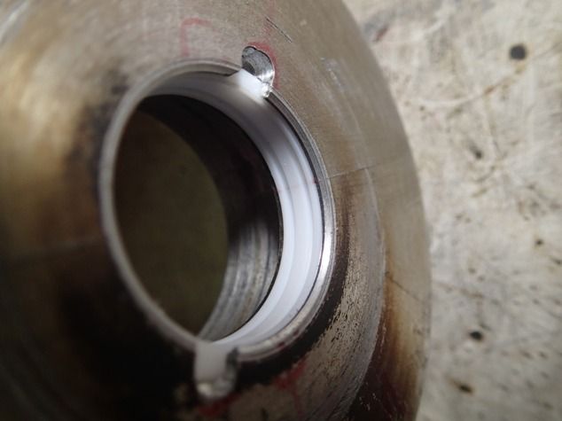

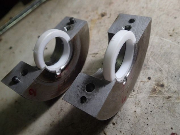

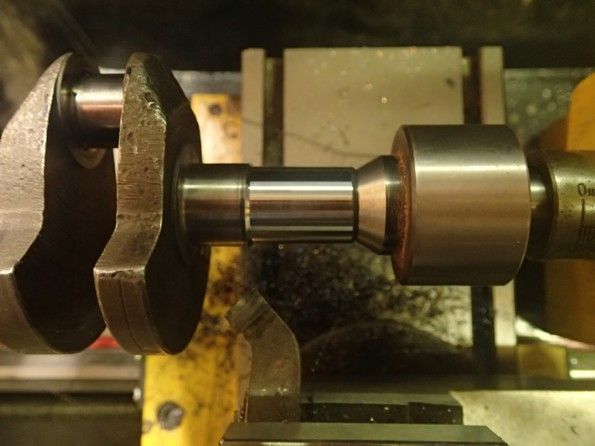

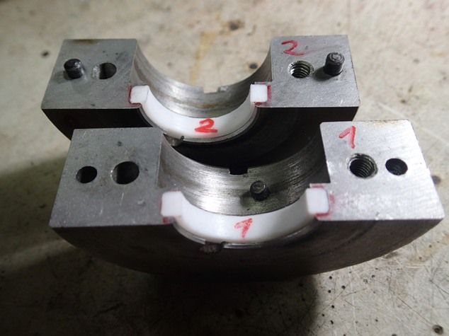

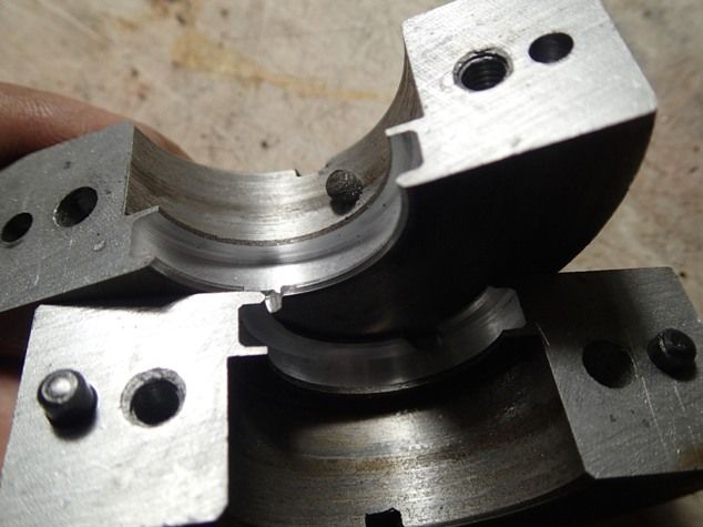

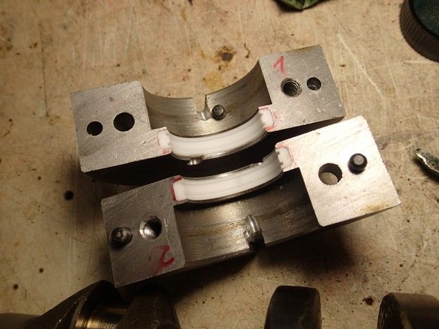

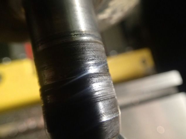

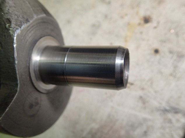

Я вот ещё по зиме ремонтировал поверхность нижней шейки коленвала. Вся в раковинах от коррозии, сальники сжирает за два сезона работы в основном на троллинге. Поставил втулку из нержавейки.

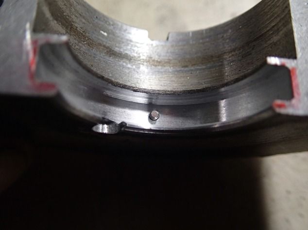

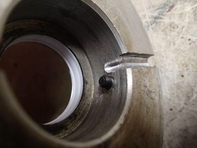

А раз уж мотор разобран, решил заодно уплотнить среднюю опору, что бы при запуске и работе на малых оборотах не было заметного влияния перепуска смеси из одной кривошипной камеры в другую. При перепуске значительно ухудшается работа карбюратора из за уменьшения скорости воздушного потока через прикрытую заслонку. На высоких оборотах это явление не проявляется по причине быстротечности процессов происходящих в картере. На Вихре так тоже сделал. При этом на всякий случай изменил каналы для смазки среднего подшипника.
Сначала проточил лабиринт в средне опоре, предварительно чщательно выставив её в патроне токарного станка, подкладывая кусочки бумаги под кулачки.
Затем выточил два кольца из фторопласта согласно получившейся проточки.
Затем лишние части отрезал заполдицо с плоскостью разъёма (чуть -чуть в плюсе)
В одну из половинок опоры поставил стопор.
Затем опять скрутил опору с полукольцами, выставил заново в станке и проточил в чистую в нужный размер, на несколько соток меньше, чем диаметр вала. При этом сделал две проточки наподобие лабиринта, но средняя широкая часть не касается вала, а две крайние кромки имеют с валом контакт. Получился фторопластовый сальник, уплотняющий кривошипные камеры. В случае износа получится тот же лабиринт, но значительно плотнее, т.к. износ прекратиться при отсутствии контакта с валом.
Запуск и работа мотора на малом существенно улучшились :good: . И даже при медленном прокручивании маховика очень хорошо стал слышен "всос" в карбюратор и "ппых" через продувочные окна, как на инмарках. Перепуск смеси, ухудшающий всасывание и продувку теперь устранён!

а на КВ какой глубины проточка?
IGNAT
27.01.2013
1 322
127
Псков
Вихрь-30 2шт. Ветерок-8
Вроде бы диаметр проточки 17 мм., толщина стенки втулки получается 1,5 мм.
vovan944
16.05.2013
1 753
71
Астраханская обл. Астрахань
Казанка-М, Казанка-5
IGNAT сказал(а):
У меня просто кв лежит на работе хочу сделать так же (А то выработка там чуть больше)

В СРЕДНЕЙ ОПОРЕ ЕЩЕ ОЧЕНЬ ЖЕЛАТЕЛЬНО ИЗ САМОЙ НИЖНЕЙ ТОЧКИ ВЕРХНЕЙ ГИЛЬЗЫ РОВНО К ПРОТОЧКЕ ОБОЙМЫ СРЕДНЕЙ ОПОРЫ...сверление 1 мм плюс минус...
IGNAT
27.01.2013
1 322
127
Псков
Соглашусь, этого не делал, посмотрю как будет работать дальше.
