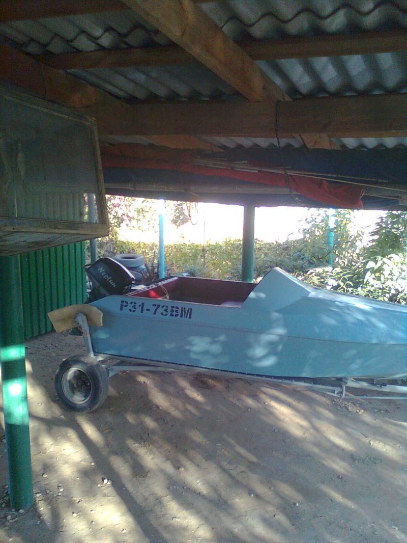

Собрал из того что было "за гаражём" Получился такой вот прицеп для самодельной лодчёнки.
Подвеска торсионная,ступицы самопальные....вообщем вот что получилось

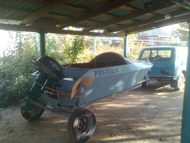

Всё что валялось пошло в дело.Ни какого проекта ,всё по месту.Ложементы из дерева обшиты транспортерной лентой ,усилены уголком снизу.Прицеп "творился" конкретно для этой лодки.Лодчёнка очь легкая, чуть тяжелее мотора.

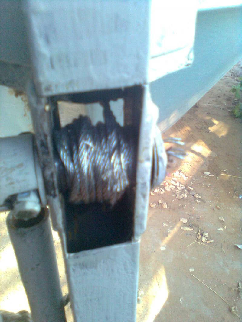

Лебедка самодельная.Трубка полдюйма а на неё трос Ручка съёмная.На ходу просто привязывается веревкой.Не было материала для того чёб собрать фиксатор

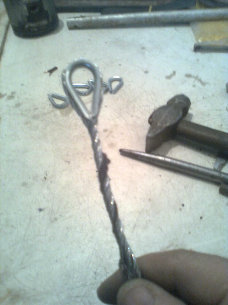

Как сплести трос я уже по моему выкладывал

Тросик впоследствии пришлось укоротить до метра Больше и не нужно Не загоняя машину в воду,практически на сухом,его хватает.На всё уходит не более пяти минут..
