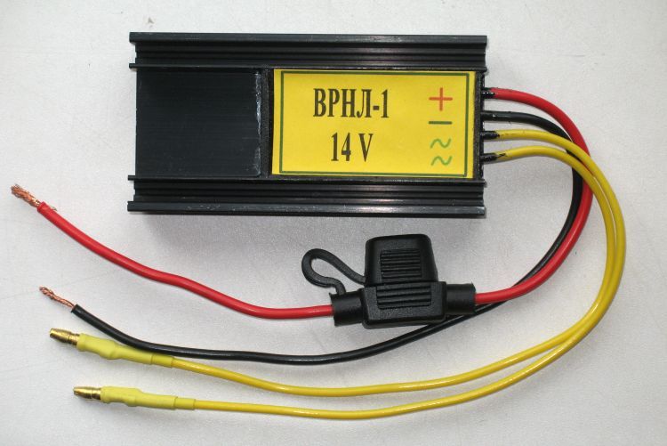

А, что про него собственно можно сказать? На сайте про него все написанно....
andrushok777
01.04.2012
790
23
Владимирская область,г.Кольчугино
Nissamaran 320,Bayliner 1700 LS capri(был),Риб SPORTIS 440(был),прогресс 2м(был),Крым(был)
Suzuki 15,Johnson 6(был),Mercury 115 ELPTO(был),Yamaha F100 АETL(пошел по России),Johnson 30EVSIA(был).
ну я хотел спросить,стоит ли его ставить?нужная вещь?
LUZER
08.05.2011
661
Стоит если пользуешся электроникой которая получает питание от магдино...
andrushok777
01.04.2012
790
23
у мя конт.зажигание МВ-1+ВБГ-3А,я хочу поставить эл.стартер,музыку,датчик уровня топлива,возможно амперметр и бортовые огни.
LUZER
08.05.2011
661
Если будешь применять регулятор приведеный выше то ВБГ-3А будет ненужен, эл.стартеру регулятор по барабану, так же как и остальным приборам кроме музыки, правда выход из строя автомагнитол при питании от МВ/МН-1 где-то 1 к 100 и на бортовую сеть можно поставить просто защиту...
andrushok777
01.04.2012
790
23
защиту типа предохранителя,как от магнитолы провод с ним?правильно понял?
LUZER
08.05.2011
661
Защиту типа предохранителя и супрессора...

Утверждение не совсем верно, при процессе зарядки аккумулятора до полной его зарядки происходит повышение его внутреннего сопротивления, ток зарядки падает, а напряжение на кмеммах при питании от магдино растет...это касается всех свинцовых батарей, абсолютно любой емкости...и простой пример к бортовой сети подключен эхолот тыщ за двадцать, банальнное слетание клеммы и эхолот летит в мусорное ведро...регулятор напряжения и цепи защиты позволят предотвратить такую ситуацию...а так вообще дело вкуса...

Потому-что в 80% подобных случаев ремонт эхолота нерентабелен....а если только к аккумулятору...ну тогда регулятор тебе точно ненужен....но заряжать тебе придется его на базе или дома...вот так вот...
