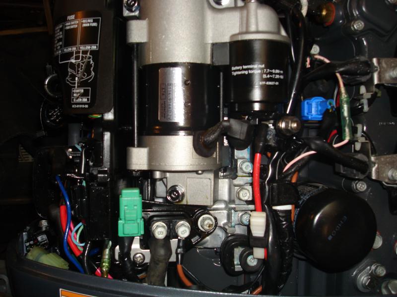

С скорняк пассажир Регистрация 26.02.2012 Сообщения 3 Карма 0 Имя Андрей Лодка Прогресс-4 Мотор Yamaha F50fet 20.04.2012 #1 Подскажите как подсоединять силовые провода от аккумулятора к мотору. Если можно фото.
С скорняк пассажир Регистрация 26.02.2012 Сообщения 3 Карма 0 Имя Андрей Лодка Прогресс-4 Мотор Yamaha F50fet 22.04.2012 #2 подскажите куда подсоединять + куда - Вложения DSC04830.JPG 63,6 КБ Просмотры: 4 648

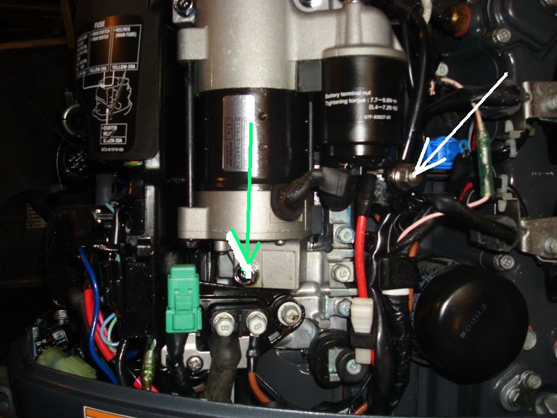

Рудольф капитан 1-го ранга Регистрация 25.03.2011 Сообщения 2 303 Карма 219 Возраст 52 Город Кстово Нижегородская область! Имя Рудольф Лодка Orionbot 48 fish Мотор Ямаха-F90 CETL 23.04.2012 #3 Плюс стартер белая стрелка. Минус корпус зелёная стрелка. Вложения DSC04830.JPG 65,7 КБ Просмотры: 6 213

Toha старшина 2ст. Регистрация 31.03.2013 Сообщения 64 Карма 4 Возраст 43 Город Череповец Имя Анатолий Лодка Вельбот 37 Мотор Yama F50HETL украли суки... теперь Yama 9.9 10.06.2013 #6 Минус садится вот под этот болт, который под резиночкой, ну это по инструкции, я садил именно сюда. Вложения DSC04830.JPG 64,6 КБ Просмотры: 3 642
