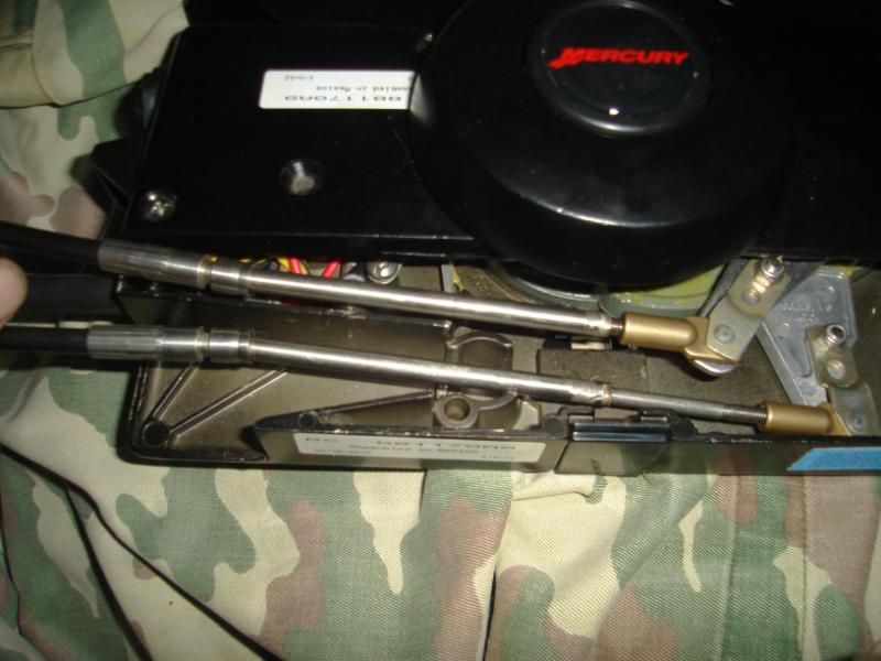

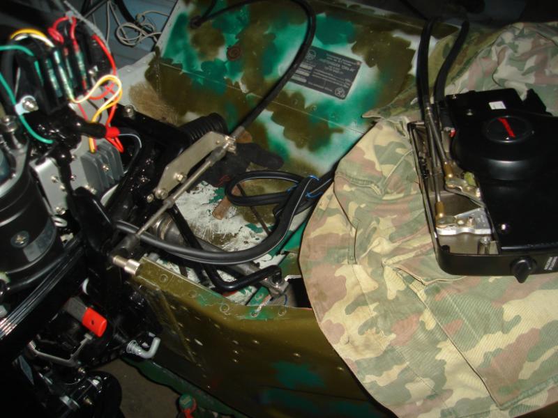

тут ещё по дистанции засада.троса которые были с лодкой не подходят.рулевой на выходе люфт,он должен в притык заходить в паз мотора ?а газ реверс к мотору подошли а к пульту нет.кокой нужен трос?
907
Все рулевые(редукторные) люфтят... и чем длиннее тем больше :pardon:
олег555 сказал(а):
...газ реверс к мотору подошли а к пульту нет.кокой нужен трос?
Тут я не подскажу, надо смотреть фотки в каком нить лодколабазе :)
