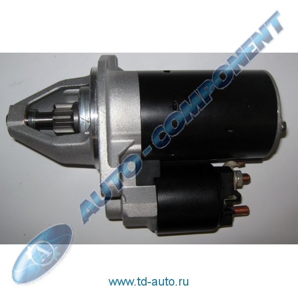

стартер от 2110 всё подходит(бендикс) тока нужен стартер 2-х шпилечный от 21103(16 клаппанная),от 8 клапанной он 3-х шпилечный!!!

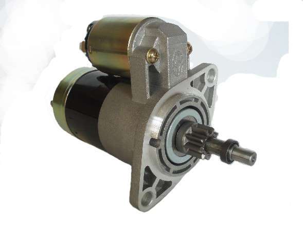

ТЕХНИЧЕСКИЕ ХАРАКТЕРИСТИКИ ОТ ОКИ:
Номинальное напряжение, В 12
Емкость аккумуляторной батареи, А.ч 55
Мощность номинальная, кВт 0,92
Направление вращения левое
Масса, кг 4,3
Потребляемый ток тягового реле:
втягивающей обмотки, А 43
удерживающей обмотки, А 12
Шестерня привода:
количество зубьев 9
модуль, мм 2,116
угол исходного контура, град 12
ТЕХНИЧЕСКИЕ ХАРАКТЕРИСТИКИ ОТ 2111:
Мощность номинальная, кВт 1.2
- втягивающей обмотки, А 42
- удерживающей обмотки, А 12
Масса, кг 4.7
Шестерня привода:
- количество зубьев 9
- модуль, мм 2.11
- угол исходного контура, град 12
Всё впринцапе одинаково тока модуль по мм чуток разный,вес,номинальная мощность.

там помоему отвестия до 10 мм не совпадают!
156
только втягивающее на другую сторону. ну это в принципе не страшно, главное что бы бензонасосу не мешало
охотник 163
11.03.2011
81
37
Южанка 2
Вихрь 25
если втягиваюшее на другую сторону то его уже не вопрешь туда ни как!

я тоже поставил,всё люкс(от 2110 и втягивающий к бензонасосу)!!!
