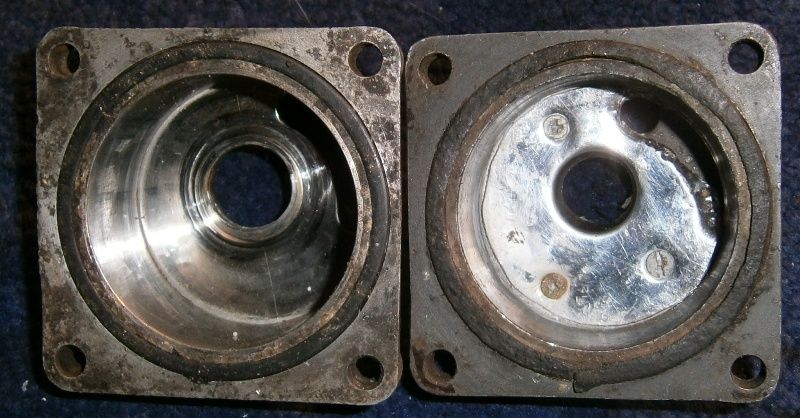

Если в корпусе появилась глубокая выработка (канавка) и заменить нечем, я лечу следующим образом: 3 отверстия впотай и из тонкой нержавейки ( где то 0,5 мм) вырезаю вставку и приклёпываю, чтобы головки заклепок были заподлицо с пластиной и корпус служит дальше
