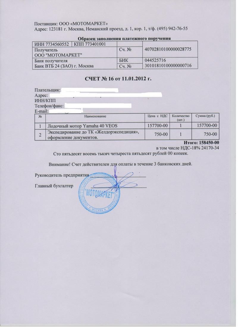

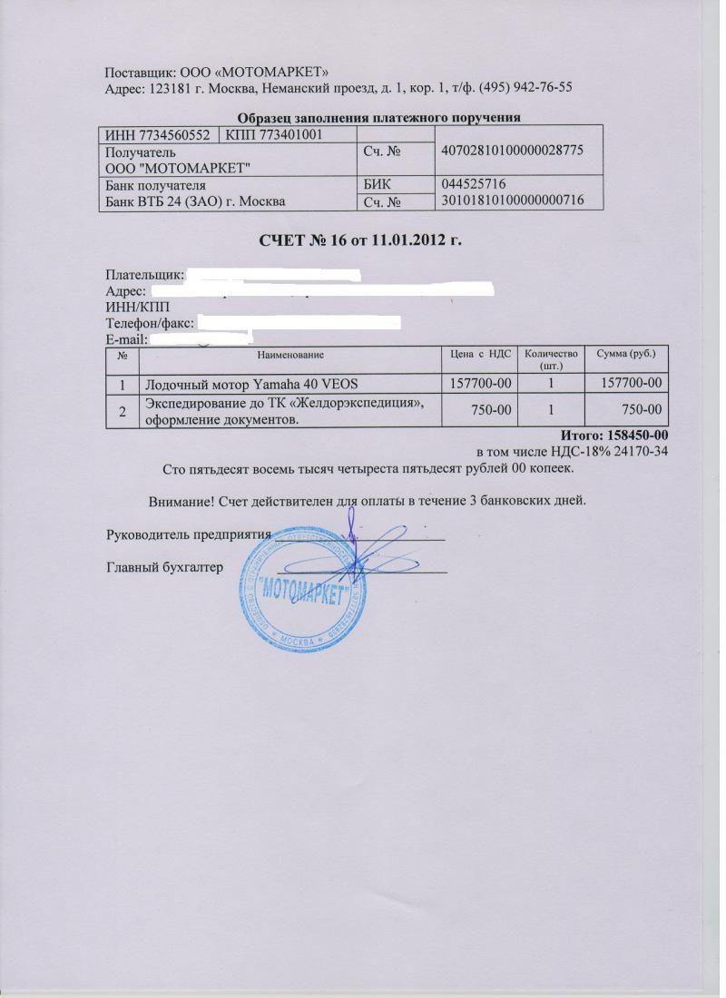

vankor-nsk сказал(а):
Подскажите кто-то покупал моторы через сайт мотомаркет. У них цены ниже чем у оф. дилеров, даже с учетом доставки
Я зимой покупал вот этот: http://motomarket-russia.ru/lodochnyj-m ... a-40-veos/
только цена была 158450 руб.
Работает контора оперативно, мне понравилось.
160 000 руб. получилось с доставкой до Архангельска и % за перевод денег на их расчетный счет.
Экономия получилась 6600 руб., но сейчас сезон и цены у них поднялись прилично.
