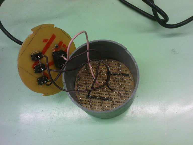

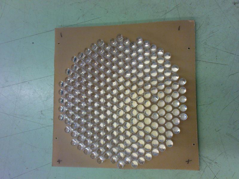

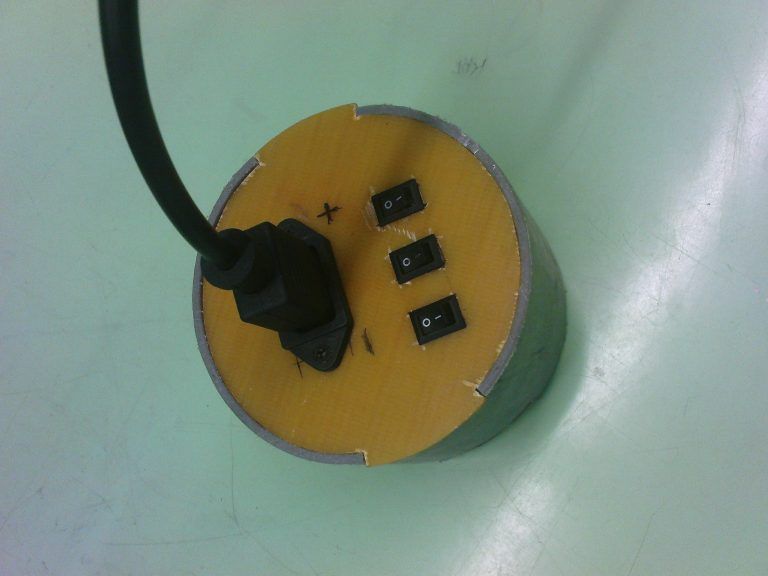

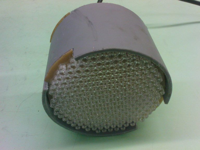

Насмотрелся на ютубе роликов и споял фонарь. 231 светодиод под трубу 100 мм. Светит класс, луч бьет на 80-100 метров, кушает при 14 вольтах 1,5 ампера. Буду делать на 500 шт.

Заказал через знакомого из китая 36 уе - 1000 шт(12000-14000 микрокандел), на жданах за 100уе надо поискать...

Andreika сказал(а):
lapan,какие номиналы светодиодов?Это же чудесно,луч на 100 метров и всего 1.5 ампера :)
3.2 вольта, 20 мА. Поял по 3 последовательно + 220 Ом резистор 0.25Вт.
