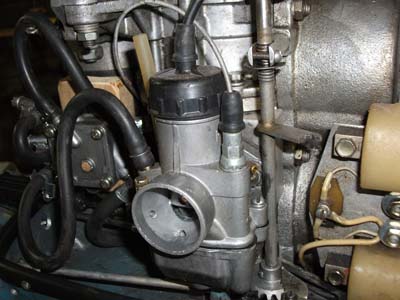

Всем доброго здоровья! На просторах И-нета видел фото Вихря с б-насосом от Ямахи.Такая плоская коробочка. Шарился по сайтам снегоходчиков, увидел б-насос от Рыси-по внешнему виду один в один. Вот и задумался, может есть резон "подновить " старичка Вихря? А может и опыт внедрения у кого есть? :?

Меня б.насос Вихря за многие годА ни разу не подводил в плане производительности, а забится мусором(без фильтра) может любой б.насос. Кстати мой старый Вихрь-М отгонял на родном стальном б.баке без промывки и автофильтров до продажи,а это более двух с половиной десятков лет... и чистил б.насос я если вспомнить раз пять отсилы... :) Поэтому не совсем вижу смысл в такой доработке, хотя, хуже не будет 100%, по крайней мере снять открутив хомутики на шлангах - проще(прокладку не порвёшь)...

Просто были случаи, когда из-за мелких неисправностей б.насоса,в основном по причине недосмотра хозяев мотора, терялось время и упущенные возможности на рыбалке или охоте.

ИМХО ключевое слово "недосмотр" :yes: ... следите за техникой, и "будет вам счастье"... не удивлюсь, если у таких "хозяев мотора" и с "надёжной иномаркой" можно "потерять время" и "упустить возможности" :pardon:

Всяко хорошо,но вот на моем опыте и я об этом много раз писал. Штатный бензососос достаточной простой и надежный,вся проблема именно в засорении,так как Вихревские баки достаточно грязные! Перед каждым сезоном я насос разбираю и чищу,делов то на 15 минут,потом обязательно новая груша(при теперешнем качестве резины ее хватает на один сезон) и я ставлю фильтр тонкой очисти бензина от машины (стоит рублей 20) между грушей и бензобаком. Проблем вообще никаких нету. В этом сезоне планирую купил пластиковый бензобак,он и промывается легко и вмещает в себя 24 литра.Еще можно с датчиком купить бензина,но это лишнее я думаю.Так что удачи!!

Охотно верю, однако также хорошо понимаю людей которые постоянно с бензонасосом маются. И дело тут не только в кривых руках, хотя и в этом тоже, а еще и в том, что качество запчастей в последнее время такое. В прошлом году купил бензонасос, ток раз шесть ходил менять. Продавец улыбается, говорит: А что ты хотел - китай.
В итоге забрал я обратно деньги, откапал в гараже б.насос от Москвы-М перебрал и приделал на свой Нептун - про грушу забыл.
