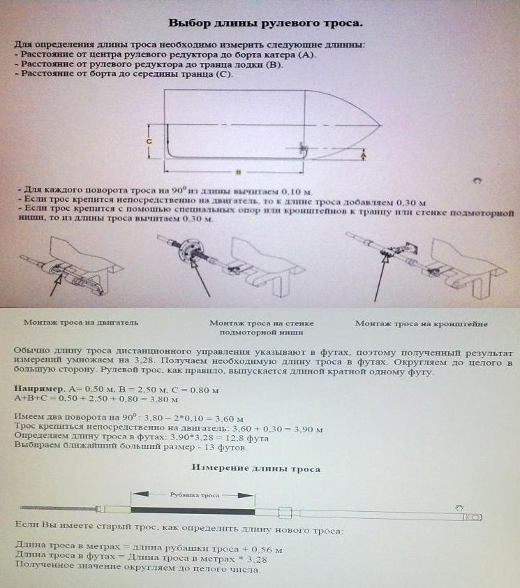

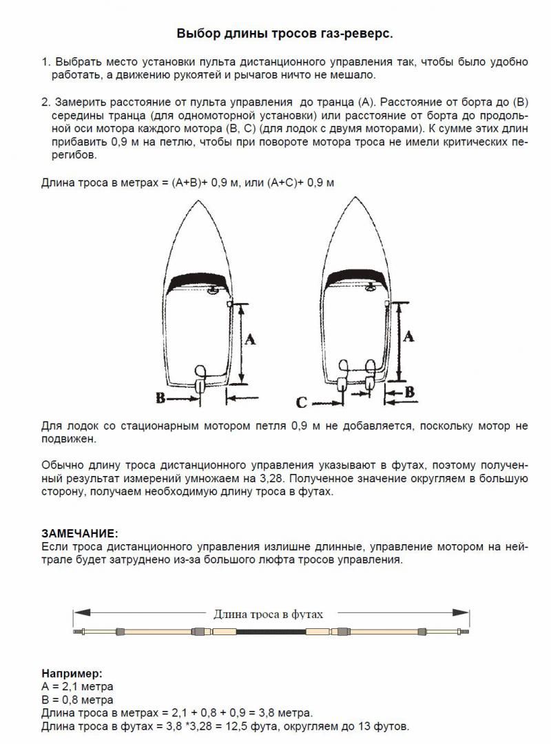

Вообще то подобное было, но вначале смотрят какой длины нужны троса :) А так с помощью дрени,эл.лобзика,отвертки и ключей :good:

Cпасибо за ответ -- но по длине тросов я понял из более ранних сообщений.
Для прогр 2 взял троса по 13 футов.
А какие хитрости при установке машинки газ -- реверс?
Или все просто?
