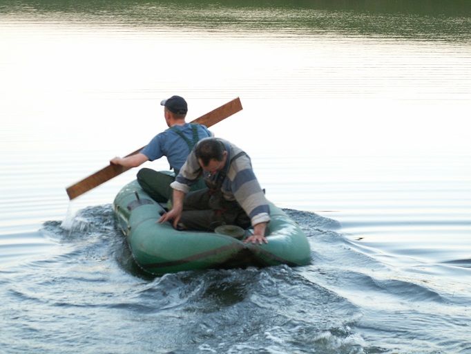

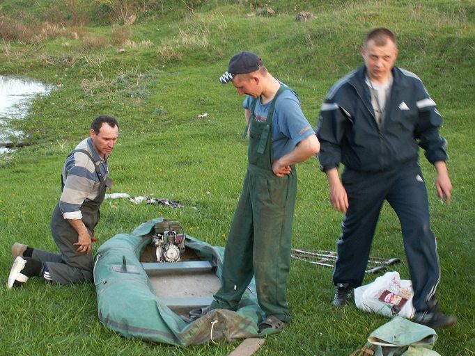

Хоть и 1 лс,но на веслах не догонишь.

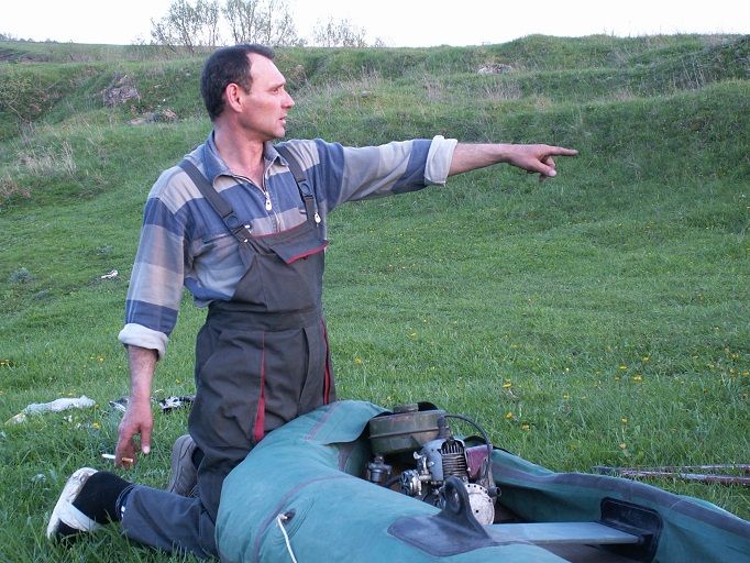

Только руль примитивный

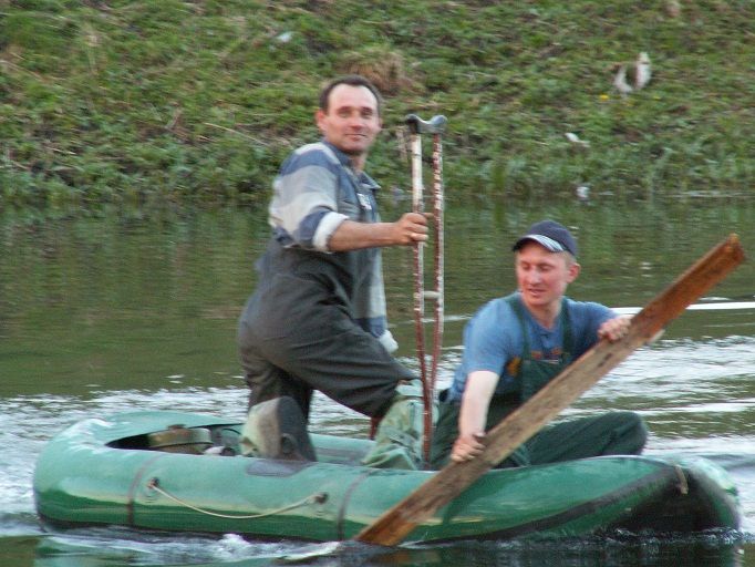

Обувь на правой ноге называется гипс-но нас такие мелочи не останавливают.

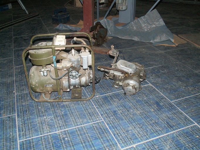

Что за мотор?
зуша4
15.03.2012
993
201
сергей
прогресс2, аэроглиссер, зуша4
сейл40, мс40, митсубиши1,8
Re: Стационар на резинку.
Мотор от военной электростанции.У нас когда в.ч.разформировывали эти электростанции за копейки продавали.

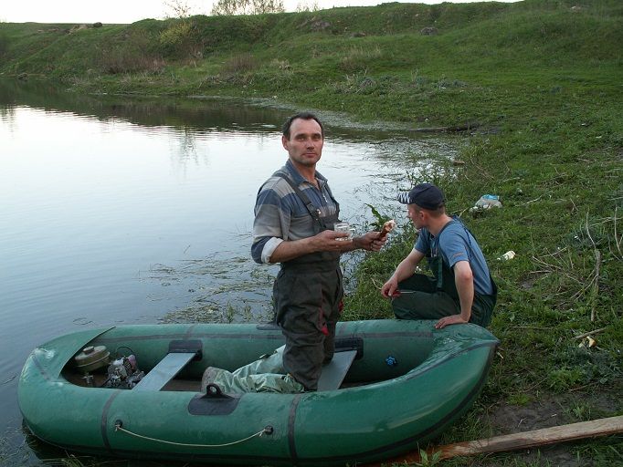

Я так полял ГИПС и :hahaha: ГИМС почти одно и тоже :good: МОЛОДЦЫ. А как винт вывели????
зуша4
15.03.2012
993
201
сергей
В днище вклеили резиновую втулку в размер гильзы дейдвуда и простой хомут,а движок к фанерному днищу 2-ми болтами.Дейдвуд в гильзе-на подшипниках и сальниках.

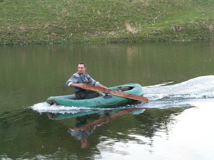

Повеселили!!! Судя по скорости на етом судне и бурунам - обороты надо в целях безопасности немного сбросить. Пардоньте если что не так написал.

Ну да,на полный газ уже идет в переходящем режиме,надо немного сбрасывать.А вдруг товарища буксировать-запас лошадей должен быть.
