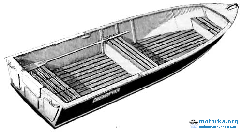

Здравствуйте уважаемые форумчане, я новичок, так что не пинайте :unknown: , прошу помочь, знаю что на дюралевых лодках по форштевню ставят металический уголок для защиты при ударе лодки о берег и вытаскивании её на сушу, чтобы дюраль не стиралась. Как сиё чудо крепить правильно? Лодка Сибирячка. :sorry:
911
Иван привет. Пинать никто и не собирался... а, вот "..металический уголок..." для защиты можно ставить только на "металлическую лодку", иначе "электрохимическая коррозия", и лодку "фцветмет" :yes: По твоей лодке сложно чтото сказать без фото форштевня, т.к. "Сибирячка" не так распространена, как Прогресс или Казанка например :pardon: ... Давай фотки... будем подумать :)

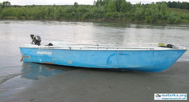

Ну вот чтобы не ждать фото скинул с этого сайта. Лодка 1990 года выпуска.
911
Да нет,фото не лодки, а киля и форштевня.. Пока видно,что форштевень похоже - полоса наклепанная на килевую линию(как у первой Казанки), в таком случае думаю можно наклепать дополнительную АМГ полосу(поверх существующей) с приваренным к этой полосе квадратного АМГ прута(или жилу от алюм. высоковольтного кабеля). Технически всё это возможно, но моё мнение, что это нужно делать после того, как протрётся родная накладка форштевня. А, пока всё в порядке и не надо "голову забивать". Лучше решим проблемы по мере их появления :)
