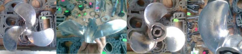

fingo ст. матрос Регистрация 27.04.2010 Сообщения 34 Карма 3 Возраст 46 Город Красноярск Имя Ярослав Лодка Кайман N-380 Мотор Susuki DT30 14.03.2012 #2 На комплекте кайман N-380 и вихрь30 с вот таким винтом в двоем 50км/ч по жпс Вложения 320.jpg 26,4 КБ Просмотры: 1 458
С сергей1900 матрос Регистрация 16.12.2011 Сообщения 21 Карма 0 23.03.2012 #3 а можно поподробней про винт?
fingo ст. матрос Регистрация 27.04.2010 Сообщения 34 Карма 3 Возраст 46 Город Красноярск Имя Ярослав Лодка Кайман N-380 Мотор Susuki DT30 24.03.2012 #4 http://forum.motorka.org/topic652-75.html?hilit=винты вихрь#p20301 тут про винты
