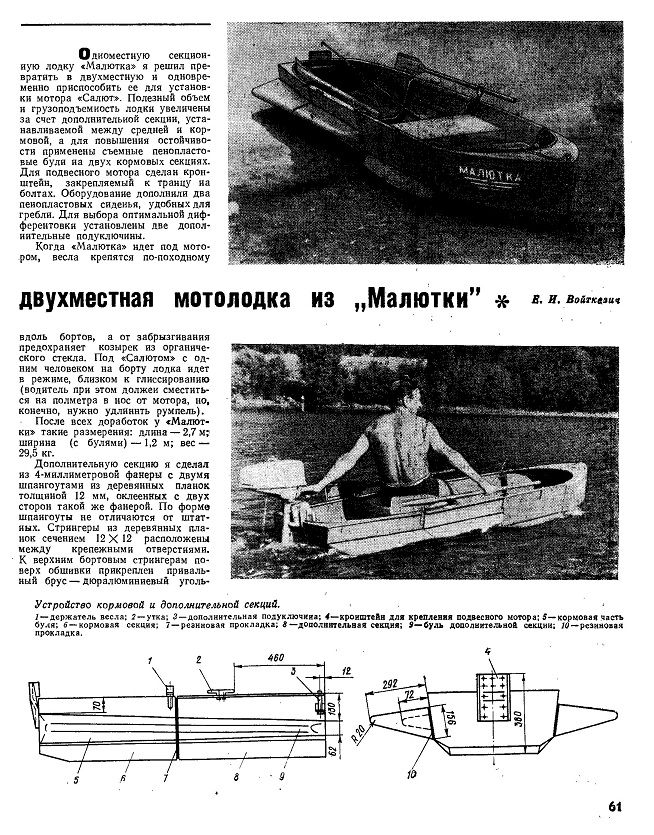

shalagin
05.08.2012
1 806
256
г.Сыктывкар
Ветерок-8м
КиЯ № 68.
