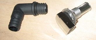

Купил пластиковый бак на 75 литров, итальянский.
Как то в нем много отверстий --- аж три и все с переходниками, правда разных размеров.
Подскажите?????

Посмотрите мою тему, может найдете ответ: topic1573.html

Cпасибо за ответ. Бак такой же только поболе. И еще дополнительный штуцер в другом конце бака для забора бензина. Нафига?

Это не для забора бензина, а для штуцера (на моем фото его видно - это уголок 90* пластмассовый) вентиляции бака, второй из нержавейки уголок 90* (на фото хромированный с сеточкой) ставится на борт или в рецес.

те два для вентиляции?

Для вентиляции бака: снять разряжение во время перепада температур, во время залива топливом и т.д.. Черный в бак, хромированный в борт.
