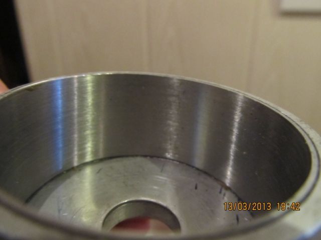

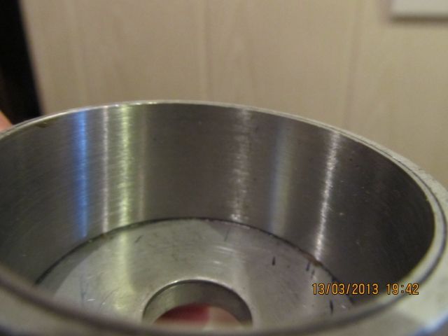

Но чтото мне не очень заказанная у них помпа понравилась, места под сальник нет, чистоты обработки внутренней поверхности стенок вообще никакой (как из под резца) хоть сам шлифуй и полируй, пластины тоже не полированые (но это уже не так страшно). Крыльчатка тоже словно эконом вариант резины, лопасти тоненькие (но это может конечно и хорошо -эластичнее), шершавые словно перебор сажи в резине. А в остальном всё нормальное.
Ещё один косяк помпа мало того что без сальника так ещё и на наружке проточена, так что в седло на редукторе с зазором в 1мм встаёт!! Получаеться её самому центровать надо и нет гарантии что помпа не сдвинется в процессе работы.

Кому нужны качественные зч на Вихрь25,30 -пишите в личку.Таких помп,как на фото в теме точно не будет.Основные для ремонта есть.Могу проконсультировать по качеству,у кого есть вопросы...
