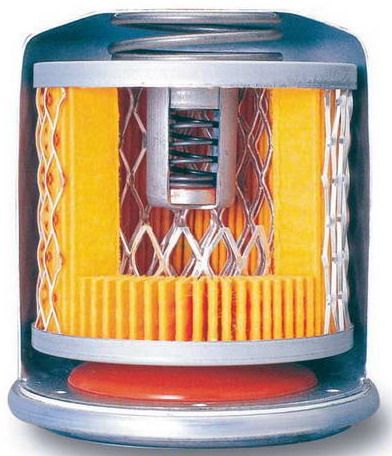

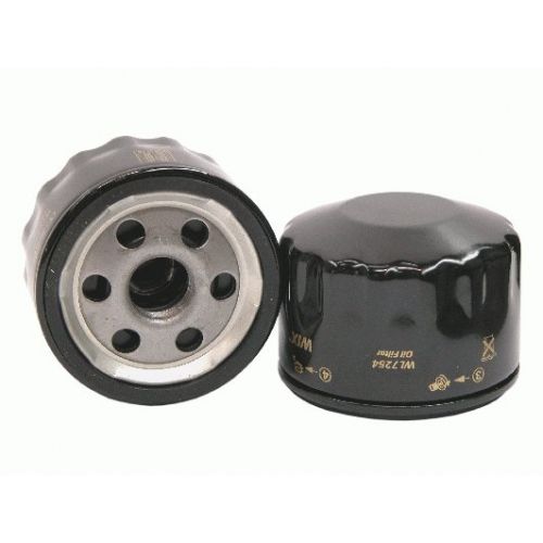

Я вот думаю может как нибудь фильтр масляный приспособить?
