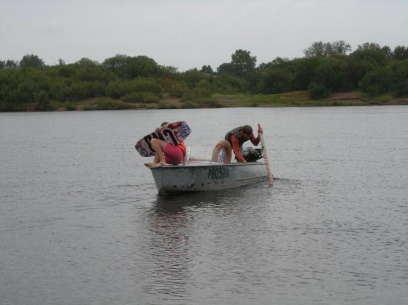

28 августа первый раз катались на вейк борде. Лодка Казанка без булей, мотор Вихрь 25. Всю компанию вытягиваем с первого раза без всяких маневров (Просто по прямой). Хочу заметить, что из всех кто катается сейчас до этого только один 2 года назад в турции вейкборд пробовал, остальные с первого раза выходили из воды и не падали, но мы все сноубордом занимаемся усиленно. Могу сказать, что по снегу на доске сильно сложнее чем по воде на вейкборде. Только холоднее, в день первых катаний температура воздуха была 16гр дождик моросил и вода просто ледяная(гидрокостюма нет пока). Самому тяжелому 85 кг веса примерно. Его я на видео волоку. В лодке 2 человека. Пробовали и на грузовом винте и на скоростном. На грузовом нормально, но мотор ловит перекрут сильнее и скорость ниже. На видео катаемся с винтом скоростным, и то слышно, что мотор перекручивает его, я все время работал газом, катание почти всегда было не в полный газ. При таскании Ватрушек и вейкборда управляю не рулем, а румпелем, так убиваю 2 зайцев, пригружаю корму и скорость выше. Летом пока не купил вихри 25тые катал народ и сам катался на ватрушке на древнем 20м вихре аж 69 г.в. С винтом скоростным (300), грузового тогда небыло. Вихрь 20 не ловил перкрутов, так как уже не молод и мощности как раз было без избытка и для тяжелых наездников бублика приходилось делать маневры.

905
Lenin сказал(а):
..На видео катаемся с винтом скоростным, и то слышно, что мотор перекручивает его, я все время работал газом, катание почти всегда было не в полный газ...
Коль, а на каком отверстии упорная планка на струбцинах? ... на видео по кильватерному следу похоже что слишком сильно отжат моторчик... или просто так кажется?

Lenin
12.06.2012
254
К сожалению не помню на каком отверстии. С установкой мотора начну работать как придет тахометр из китая. Незнаю успею ли в этом году.... Мотор до этого стоял на крыме, Сейчас на казанке у меня. Понятно, что наклоны транцев у лодок разные. Считаешь стоит попробовать поджать к транцу ногу? Может от того и перекруты?
