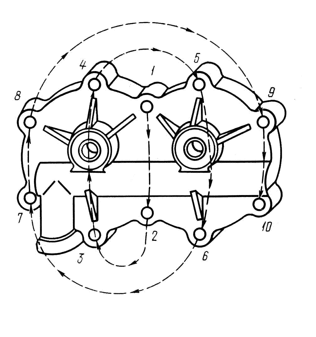

demonkirov1983 сказал(а):
нужна помощь ветерок 12 под головку попадает вода прокладку менял 4 раза протягивал и всеравно это . Что мне сделать? Можете дать совет?
Притереть блок и головку на притирочной плите, затем поставить новую прокладку и затянуть с нужным моментом 0,8-0,9 кГм по схеме. После нескольких часов эксплуатации проверить затяжку.
