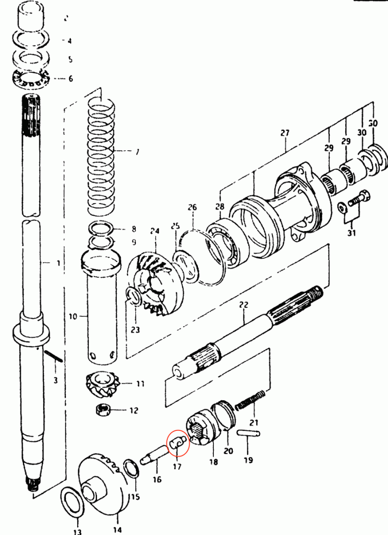

Уважаемое общество, помогите решить проблему. Передняя передача включается без проблем и также работает, а при включении задней, то слышен треск, то включится нормально, то вообще хрен поймешь, что происходит. Сейчас лодка в гараже. При переключении передач обнаружил следующее: при включении передней все работает четко, после включения винт в одну сторону проворачивается легко, со щелчками, в обратную не проворачивается, ну все, как быть должно. Задняя тоже включается, но после включения, винт в противоположную сторону( от передней передачи), проворачивается со щелчками, но с большим усилием. Да и при включении передача включается не "на раз", а постепенно (при медленной подаче ручки ДУ), сначала появляется усилие для проворачивания вала ( при этом он может проворачиваться в обе стороны со щелчками), а потом уже в обратную сторону не крутится, а в прямую проворачивается с трудом и со щелчками.
Подскажите, в чем может быть дело и как решить проблему.
Задняя на Волге нужна очень, часто приходится отчаливать от каменистого берега при сильном течении, а менять каждый неудачный раз винты не вариант.
Заодно подскажите, снимать редуктор сложно или нет, какие особенности и проблемы при этом.

по симптомам похоже, что рассыпалась пополам хреновинка, которая под пружинкой стоит (деталь №17), и скорее всего штырёк с №19 тоже пополам рассыпался (даже скорее всего на четыре части), на хонде подобная проблема встречалась. Заказывать новую не было желания ждать, поэтому сделали эти детали из сверла и метчика.
При сборке рекомендовал бы заменить O-ring (деталь №26, которая повторно не используется по сервис-мануалу) и сальники гребного вала (детали №30) .

Я думаю здесь понятно, что нужно вывернуть болты №31, и аккуратно, чтоб не сломать, по валу спрессовывать обойму подшипников №27, которая бешеных денег стоит.

Согласен с Ильей. Могу добавить, также могут проблемы с пружиной поз.№21(см. рис. выше),проверь.
СЭМ сказал(а):
... при включении передней все работает четко, после включения винт в одну сторону проворачивается легко, со щелчками, в обратную не проворачивается...
так и должно быть.
СЭМ сказал(а):
... Задняя тоже включается, но после включения, винт в противоположную сторону( от передней передачи), проворачивается со щелчками, но с большим усилием...
А вот это не правильно! Смотри места зацепления муфты 18 с шестерней 24, могли округлитья. Знакомый фрезеровщик поправит.

Все давно уже решено. Дело, действительно, было в регулировках. Виноват был трос привода. Уже отходил сезон после этого. Но мотор все равно разбирал. Заменил сальники редуктора. Заодно убедился, что все в порядке с самим редуктором. Спасибо за ответ.
