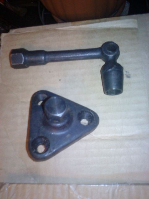

а подскажите пожалуйста ещё сколько сальников и где находятся чтоб менять специнструмент надо?с руками всё нормально.
907
Re: вихрь что делать?
Съёмник маховика с к.вала обязательно(заводской Вихрёвский или большой "трёхлапый"), спец ключь от Вихря отворачивать гайку маховика и подтягивать неудобные болты ,и шестигранник(размер не помню) для болтов соединяющих "голову" и "ногу" ... Из "спец" вроде бы всё(всякие приспособы-самоделки не в счёт). На фото спец ключь и заводской съёмник маховика. :D
lednic606, шестигранник на 7мм.
907
Спасибо! На вскидку не вспомнил,а в ящике не нашел..... где бросил?-х.з. Вот блин память дырявая :lol: :lol: :lol:
