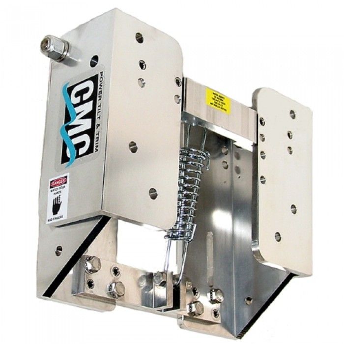

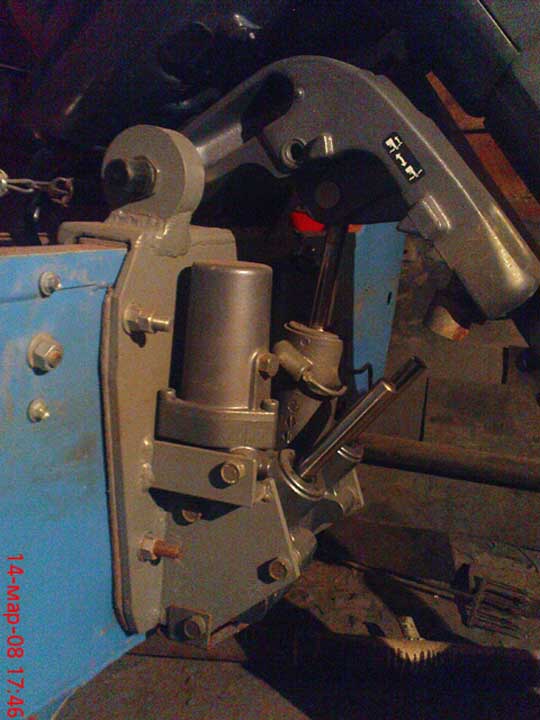

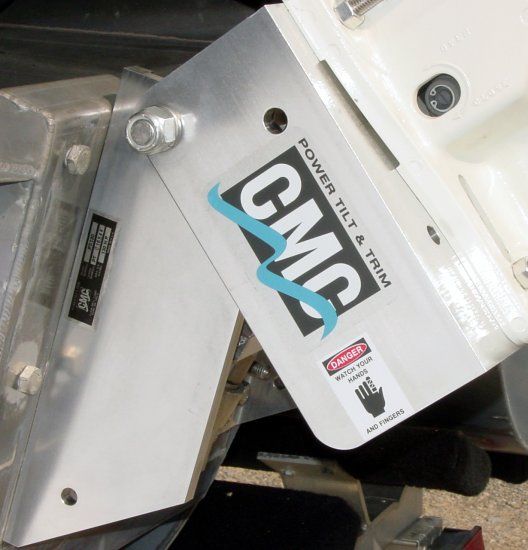

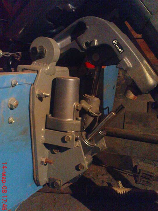

Да, весьма полезная ссылка - нашел много интересного - особенно понравились вот такие варианты (см.фото), сижу - думаю какой вариант менее затратный и более культурный. Когда гарантия закончится будем что то изобретать :D

Все "родные" гидроподъёмы помоему не дают возможность откинутся мотору при наезде на припятствие.Поправьте меня если я ошибаюсь. А если повесить обычный (без "гидрика")мотор на навесной транец с гидроподъёмом,то эту проблему можно решить. :D .

На самом деле на СУЗЕ 40-ке трим есть. На твоей именно модели может и нет. Может струбцинки поменять, или просверлить где дырочки лишние????? Дал же тебе ссылку то. Просто не пойму, зачем пристраивать от например Хонды на Сузу. Дешевле то не будет

Все "родные" гидроподъёмы помоему не дают возможность откинутся мотору при наезде на припятствие. :D .
Дим, можно выпилить 1/3 верхней головки гидроцилиндра. Тогда, при наезде на пень, она разогнётся и мотор подпрыгнет. Но назад уже не вернётся :(

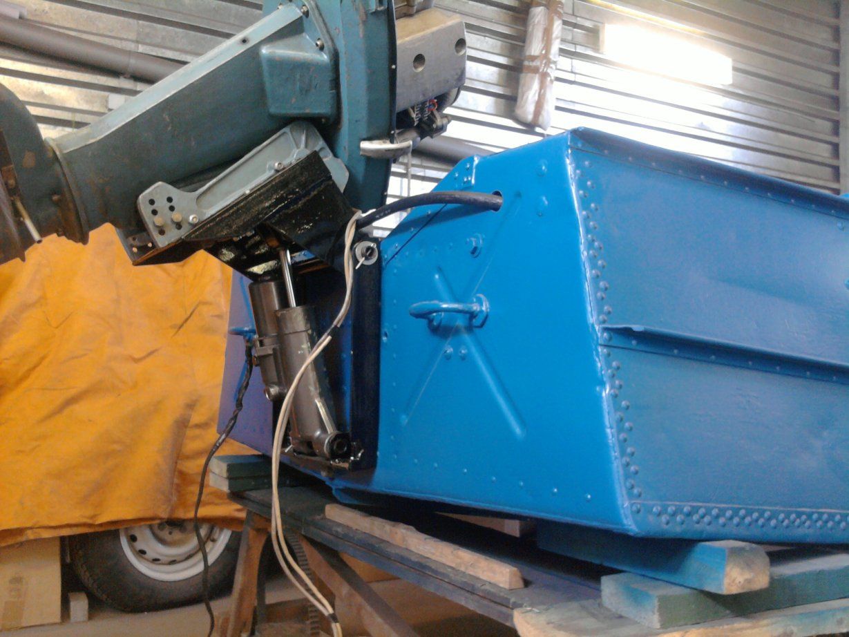

Как оказалось у выносного трима есть один огромный минус. Думаеш что меняеш угол наклона мотора относительно транца, а на деле просто вынимаеш его из воды.Чем ближе ось поворота мотора к оси подъёма, тем лучше. Как то так.
Свой переделываю уже, хотя и от него польза была.

Эт не выход!Надо как у тебя чтоб совмещено было :cool: ,тогда очевидное удобство,и мотор цел! :D
