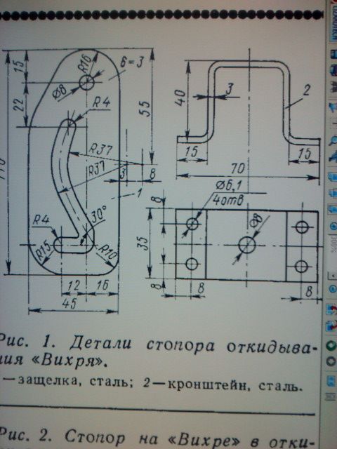

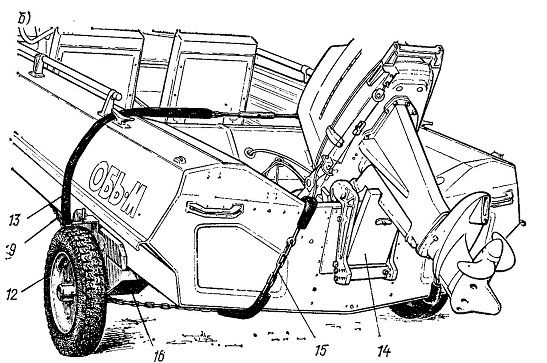

Кто как крепит движки (Вихри)при перевозке? Нашел вариант поделитесь ещё
http://motorka.org/uploads/posts/2011-0 ... ss.353.jpg И при эксплуатации замена штатной подпорки какие варианты??
Re: Кто как крепит движки (Вихри)при перевозке?
Вот вместо Вихрёвской "хлифенькой жестяночки" какая красивая весчь (и вполне несложно воспроизводимая) :D

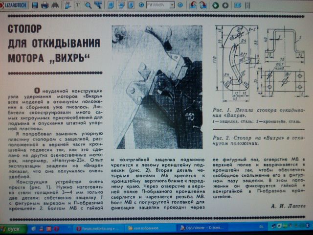

а вы не могли бы всё это распечатать,очень плохо видно. поделить на несколько изображений
Да легко....

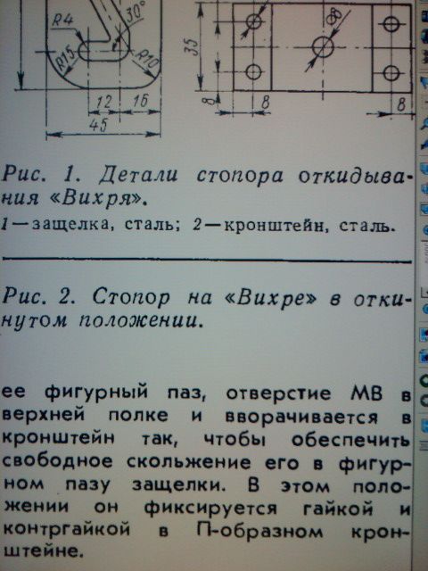

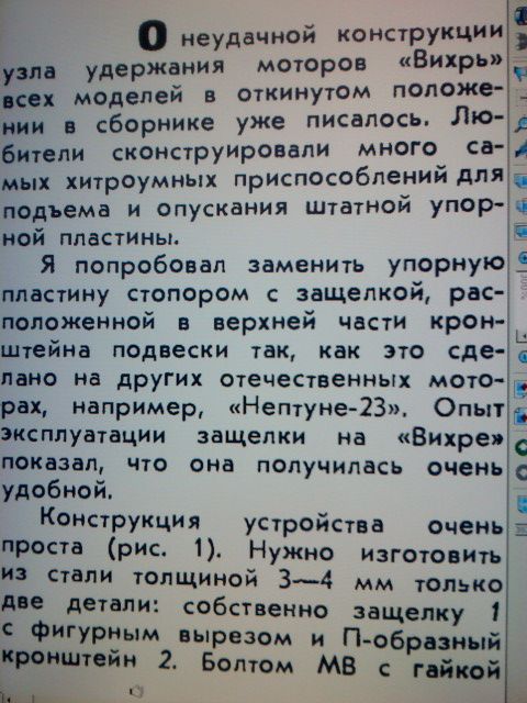

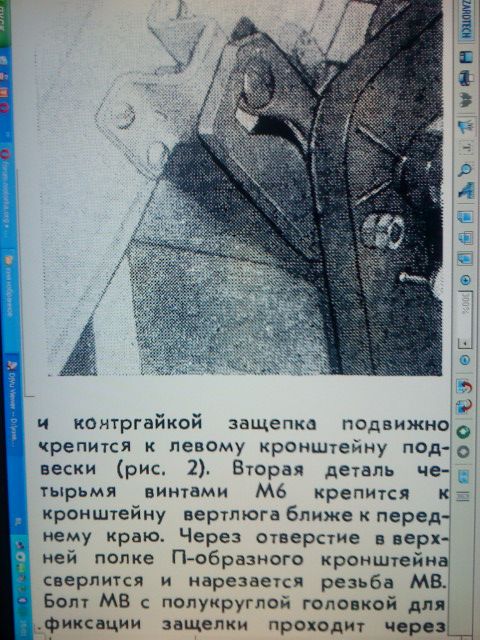

Это здесь уже есть http://motorka.org/book/ul_vihrey/272-s ... otora.html ,вот фотка облегчает понимание,интересно на деле кто пробовал?

Как вариант , КиЯ № 118 , стр. 64.
